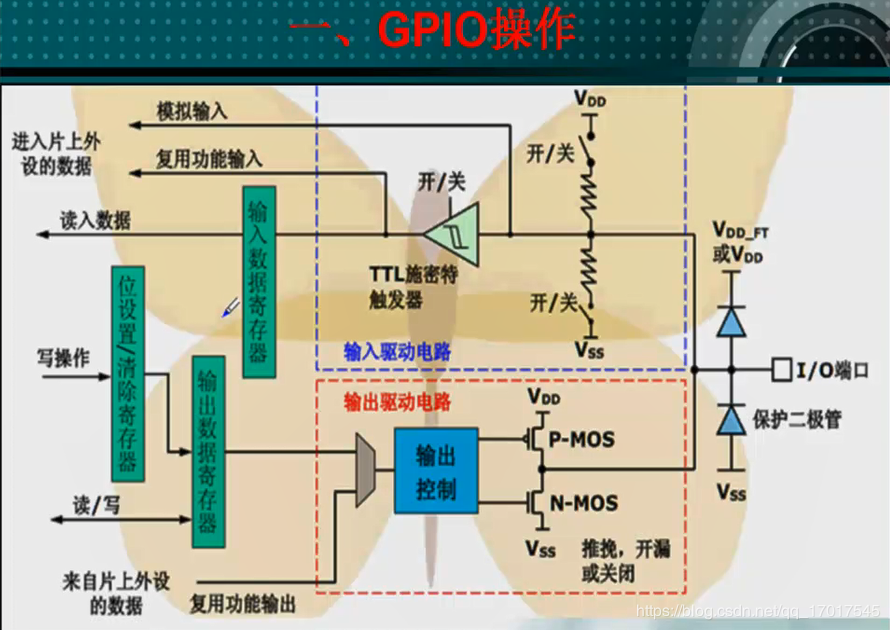

在这里插入图片描述
简单分析:红色框主要是输出电路(O),蓝色框主要是输入电路(I);关于输出电路,可以通过写位设置/清除寄存器来改变输出数据寄存器,或者直接读写输出数据寄存器,有这两种方式,继而通过I/O端口输出。如果打开了复用功能,就走复用的通道,输出控制就是一个锁存器。若寄存器写入1,输出控制的上方输出1,则CMOS管P-MOS导通,CMOS管N-MOS不导通,输出高电平,若寄存器写入0,输出低电平。关于输入电路,I/O进来有两个保护二极管,防止电压过高,再进入,有两个电阻,上拉和下拉,当不拉时为浮空输入,一般用于模拟输入,经过施密特触发器,如果用作GPIO口,将值写入寄存器,如果用作复用,走复用通道。

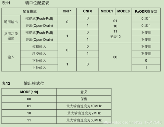

GPIO功能描述 端口配置表+输出模式位
开漏输出就是P-MOS上方不接
推挽输出就是两个CMOS都正常
如图所示,涉及到四个位来决定输入输出

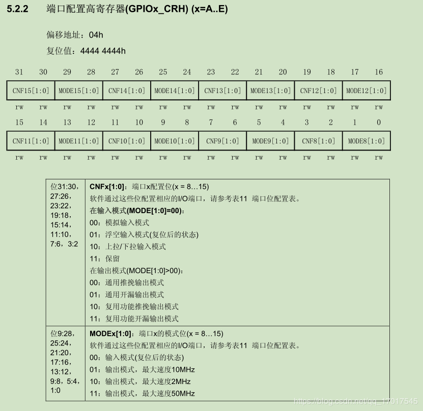

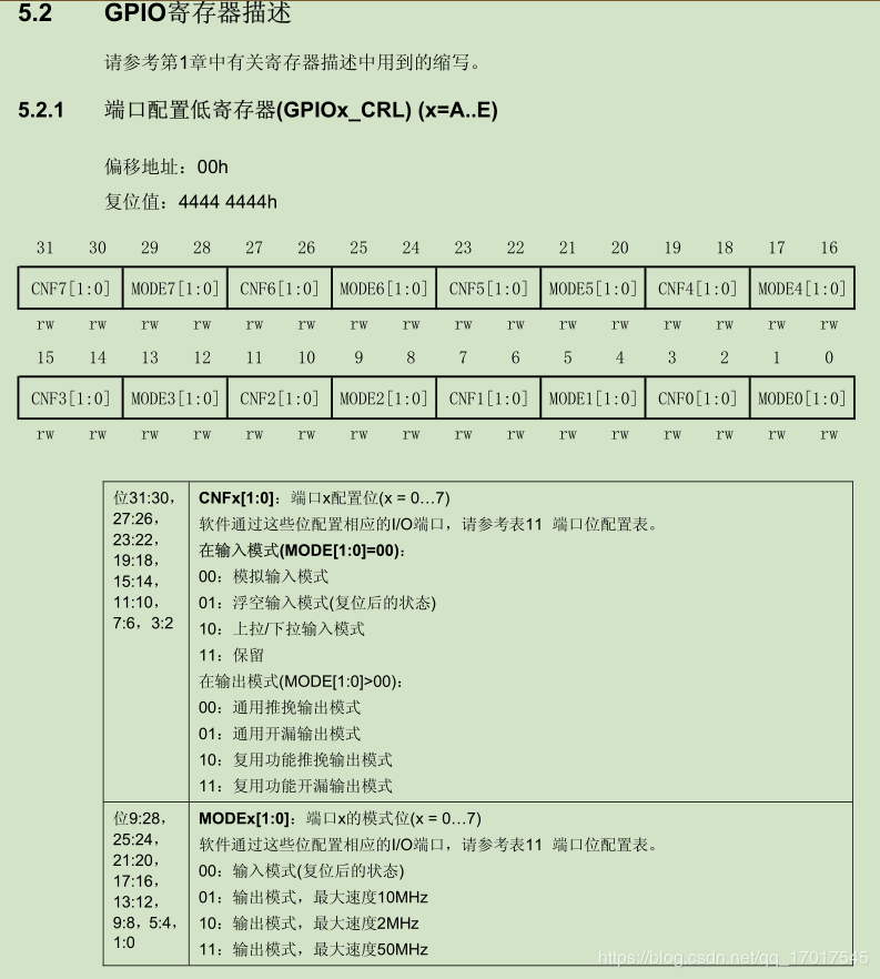

端口配置低寄存器 CRL 端口配置高寄存器 CRH
0-7一个八组,控制8个GPIO, 8-15另外八组,控制另外8个GPIO,GPIOX的 x的取值范围为(A-E)

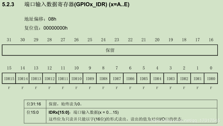

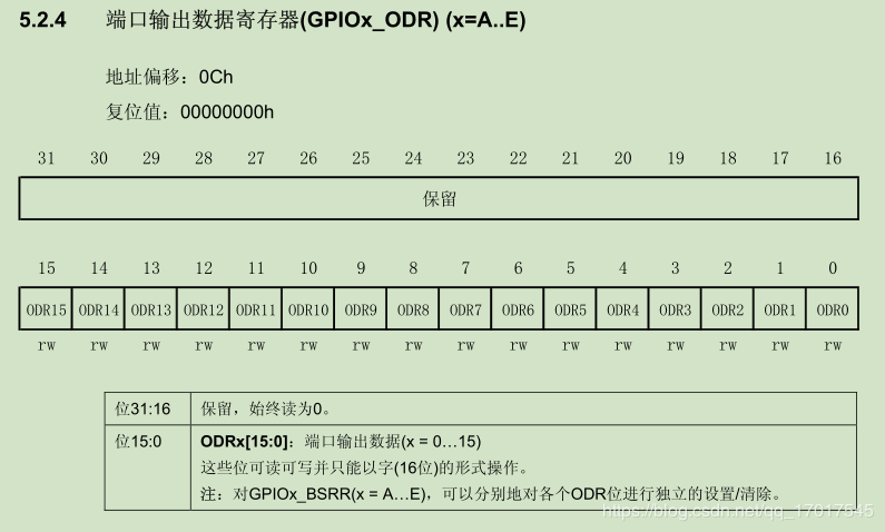

端口输入数据低寄存器 IDR 端口输出数据高寄存器 ODR
输入、输出数据寄存器都只用到1位(一个端口16个引脚),只需要16位,所以高16位保留

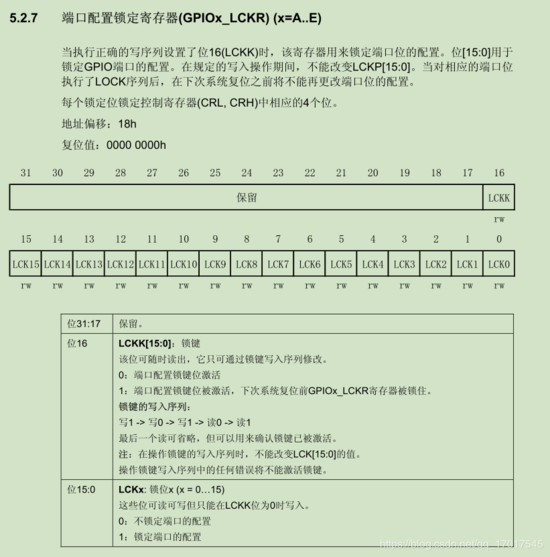

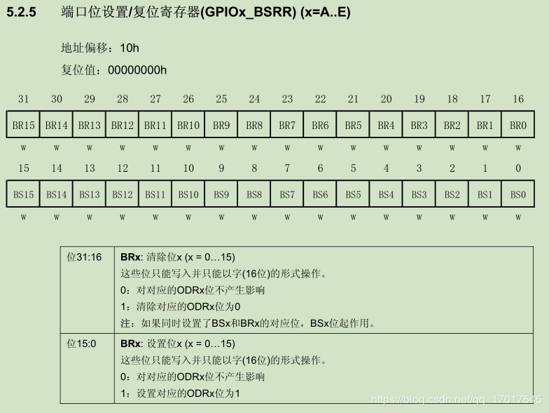

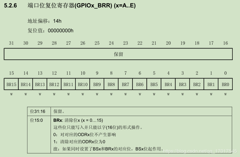

端口位设置/复位寄存器 BSRR 端口位复位寄存器 BRR 端口配置锁定寄存器 LCKR
设置I/O口的引脚,输出电平。

/*1.设置GPIOA组的引脚的工作模式;应该是输出模式,输出模式应该是通用GPIO(非复用),假设使用的是GPIOA.0、GPIOA.1
这两个引脚应该设置为推挽输出(查看端口位配置表<表11>:CNF1设为0、CNF0设为0)、速度50Mhz(查看端口位配置表<表11>:
MODE1、MODE0设为1),继续查看 端口配置低寄存器(GPIOx_CRL),一共32位(0-31),0-3控制GPIOA的第一个引脚,
4-7控制GPIOB的第二个引脚,0-3内是MODE0、MODE1、CNF0、CNF1,需要设置对应位已达到推挽输出与速度的要求。
GPIOA->CRL = 0x33; //CRL是端口配置寄存器

if((GPIOA->IDR & 0x0100) == 0x0100) GPIOA->BSRR = 0x01; //第0位置1;
else GPIOA->BRR = 0x01; //第0位清零
if((GPIOA->IDR & 0x0200) == 0x0200) GPIOA->BSRR = 0x02;
else GPIOA->BRR = 0x02;
if((GPIOA->IDR & 0x0400) == 0x0400) GPIOA->BSRR = 0x04;
else GPIOA->BRR = 0x04;
if((GPIOA->IDR & 0x0800) == 0x0800) GPIOA->BSRR = 0x08;
else GPIOA->BRR = 0x08;
//………………以此类推
return(1);
//若使程序简便,可使用#define GPIOA1 GPIOA->BSRR #define GPIOA0 GPIOA->BRR
