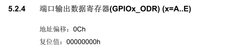

GPIOA_ODR:
A = GPIO_ODR的地址= GPIOA_BASE+ODR偏移地址 = GPIOA_BASE+0x0C (0Ch中的h表示16进制)
n = 3 (0x08表示操作的是第三位)

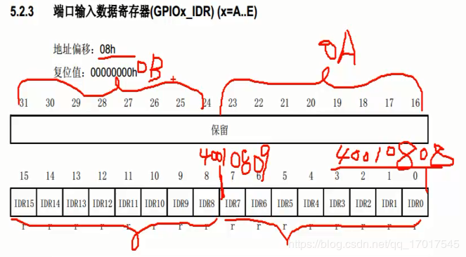

GPIOA_IDR:(地址查询方法同ODR)
A = GPIO_ODR的地址= GPIOA_BASE+ODR偏移地址 = GPIOA_BASE+0x09 (0Ch中的h表示16进制)
n = 3 (0x0800表示操作的同样是第三位,范围0-7)

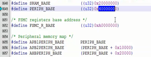

//ODR的地址:即A=(0x4000000 + 0x10000 + 0x0800 + 0x0c)= 0x4001080c   n=3
u32 *PAO3 = (u32*)(0x42000000 + (0x4001080c - 0x40000000)*32 + 3*4)   //PAO3表示GPIOA输出第3位
//IDR的地址:即A=(0x4000000 + 0x10000 + 0x0800 + 0x09)= 0x40010809   n=3
u32 *PAI11 = (u32*)(0x42000000 + (0x40010809 - 0x40000000)*32 + 3*4)   //PAI11表示GPIOA输入第11位
//或者:u32 *PAI11 = (u32*)(0x42000000 + (0x40010808 - 0x40000000)*32 + 11*4)
