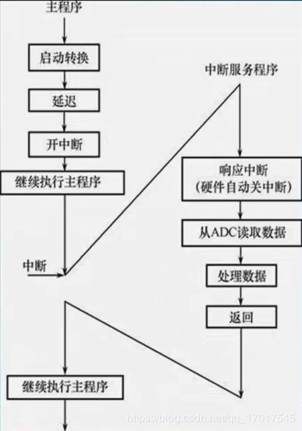

中断的概念:
1、为什么需要中断?
有很重要的事件需要处理
2、中断来之之后,CPU需要做什么?
首先保护现场,处理中断,恢复现场
3、中断完了之后,怎么办?
继续处理原来的事件

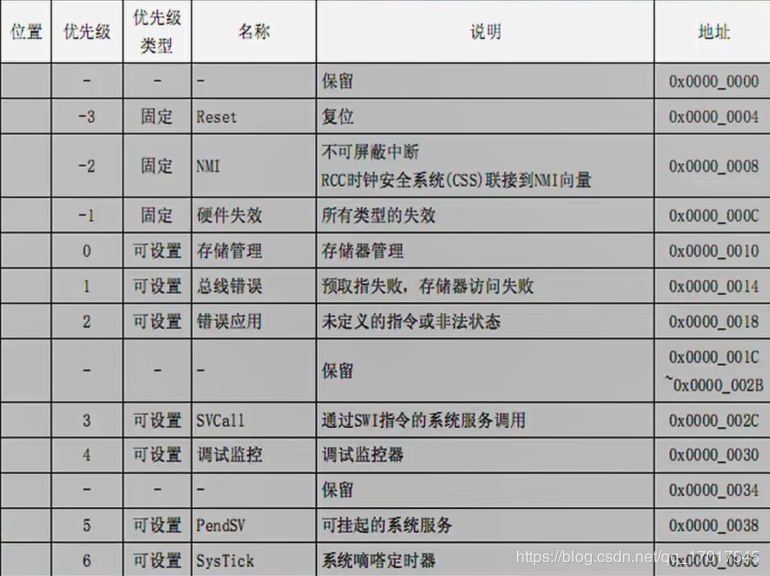

Cortex 内核的中断
在这里插入图片描述
其中重要的是 “名称”和“地址”,为每一个不同的中断分配一个唯一的中断服务程序的地址,中断服务程序的地址用于保存跳转指令,即执行完中断程序之后如何跳转回来。

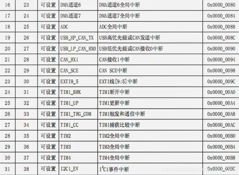

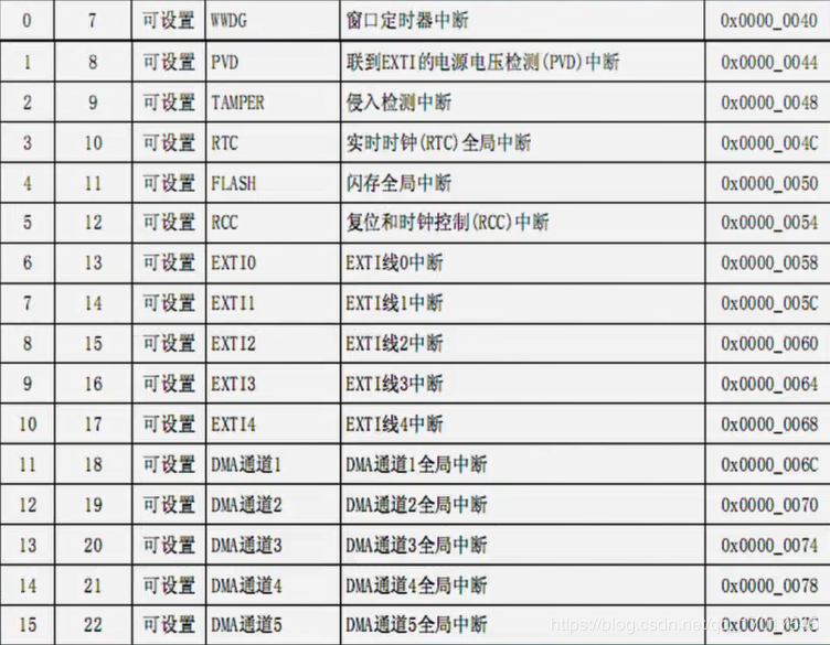

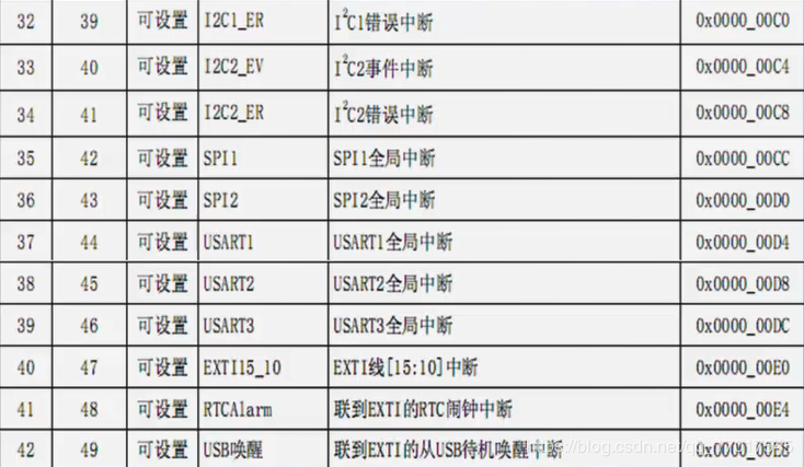

STM32 芯片的中断
在这里插入图片描述
在这里插入图片描述
在这里插入图片描述

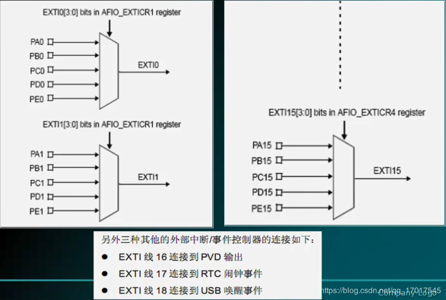

外部中断映像
在这里插入图片描述
STM32外部中断:所有的 I/O 口都可以做中断使用
STM32的外部中断
外部中断/事件控制器由19个产生亊件/中断要求的边沿检测器组成。每个输入线可以独立地配置输入类型(脉冲或挂起)和对应的触发事件(上升沿或下降沿或者双边沿都触发)。每个输入线都可以被独立的屏蔽。挂起寄存器保持着状态线的中断要求。

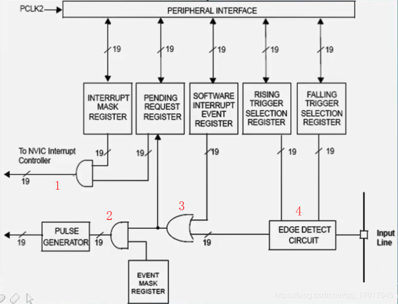

中断原理图
在这里插入图片描述
简析:peripheral interface (外围接口)下方一排从左到右分别是:中断屏蔽寄存器、挂起请求寄存器、软件中断事件寄存器、上升沿选择寄存器、下降沿选择寄存器,当右侧 Input Line 输入信号,经过 标号4处的edge detect circuit(边缘检测电路),满足上升或者下降沿的要求,则继续向左,到达3处,同 软件中断事件寄存器 是“或”的关系,即软件也可以触发一个外部中断事件(模拟外部中断事件), 经过3之后,如果有挂起请求的操作,则经过处理与上 interrupt mask register (中断掩码寄存器)再到达内核处1,若没有挂起请求,则到达2处,同 event mask register(事件掩码寄存器)是“与的关系”,判断当前中断是否被屏蔽(事件线屏蔽位),如果没有屏蔽,则 pluse generator (脉冲发生器),即产生中断。

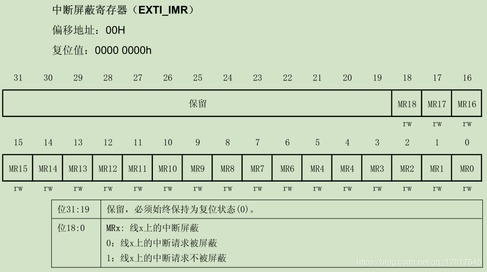

中断屏蔽寄存器
在这里插入图片描述

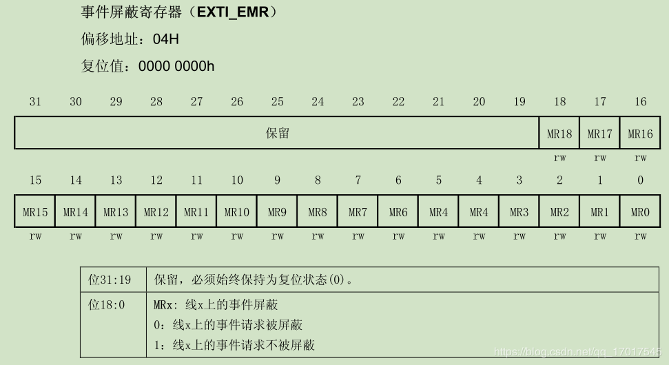

事件屏蔽寄存器
在这里插入图片描述

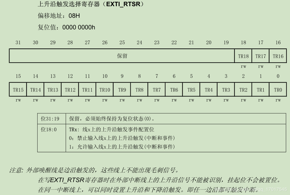

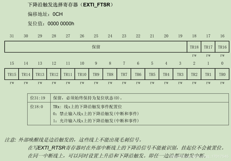

上升沿触发选择寄存器
在这里插入图片描述
下降沿触发选择寄存器
在这里插入图片描述

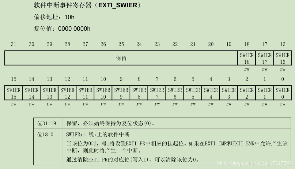

软件中断事件寄存器
在这里插入图片描述

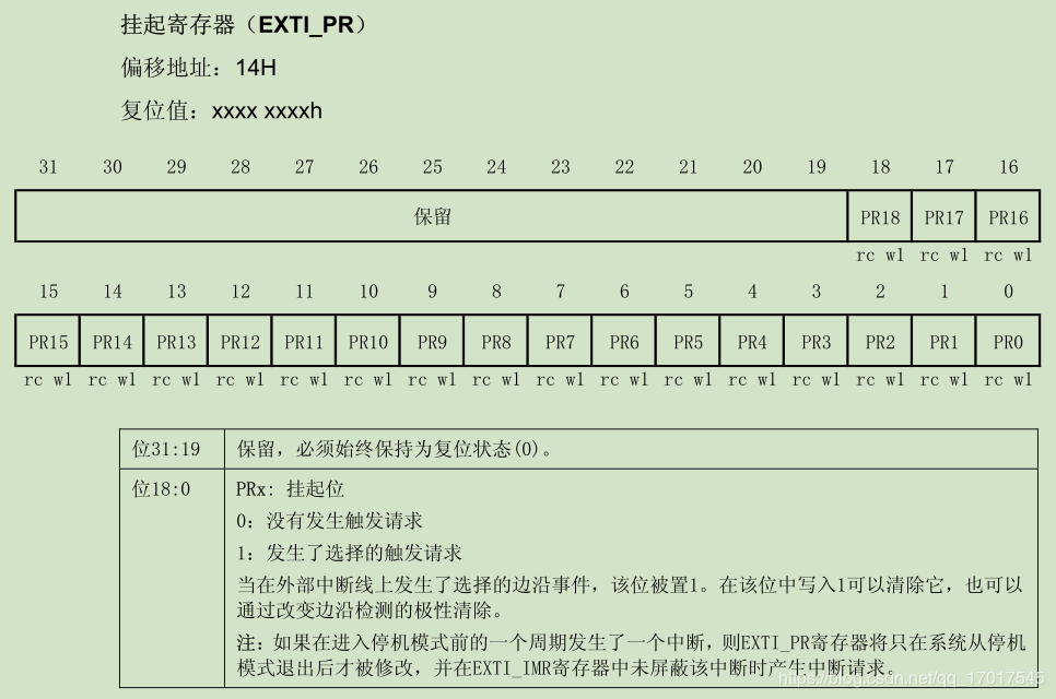

挂起寄存器
在这里插入图片描述
