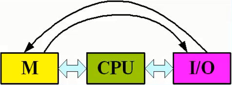

直接存储器传送(Direct Memory Access-DMA)
将外设的数据不经过CPU直接送入内存储器,或者,从内存储器不经过CPU直接送往外部设备
在这里插入图片描述
一次DMA传送只需要执行一个DMA周期(相当于一个总线读/写周期),因而能够满足高速外设数据传输的需要。
Direct Memory Access (存储器直接访问)。这是指一种高速的数据传输操作,允许在外部设备和存储器之间直接读写数据,既不通过 CPU ,也不需要 CPU 干预。整个数据传输操作在一个称为" DMA 控制器"的控制下进行的。
CPU 除了在数据传输开始和结束时做一点处理外,在传输过程中 CPU 可以进行其他的工作。这样,在大部分时间里,CPU 和输入输出都处于并行操作。因此,使整个计算机系统的效率大大提高。

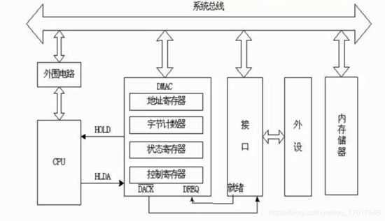

DMA的内部结构
在这里插入图片描述
简析:我们可以看到DMAC中有刚刚提到的四种寄存器,首先进行预处理(即CPU把寄存器初始化设置OK),接口数据准备就绪,会向DMAC发出一个请求 DREQ,DMAC会向CPU申请系统总线的使用权,发出HOLD信号,如果CPU处于空闲或者任务处理完成之后,会回复一个 HLDA信号,DMAC得到CPU的回复后,会回复DACK信号给接口,表示可以传输数据,然后接口就会将数据放到总线上进行传输,DAMC通过控制地址与读写,将数据从接口送到内存储器或者将内存储器的数据送到接口。传输完成之后,HOLD就会放开,然后CPU就继续使用系统 总线。
DMA的传输过程
总线请求:DMAC向CPU申请使用总线
总线控制转移:CPU同意DMAC管理总线
数据传输:外设接口和存储器之间传输数据
修改地址和计数器:位下一次传输做准备
结束处理:DMAC放弃对总线的控制权
以上过程完全由硬件电路实现,速度很快。

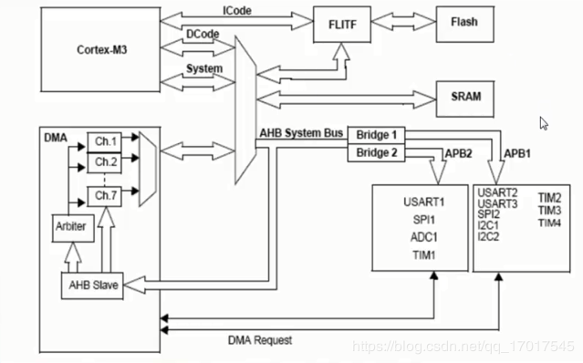

STM32的DMA框图
在这里插入图片描述
DMA控制器和Cortex-M3核共享系统数据线执行直接存储器数据传输。

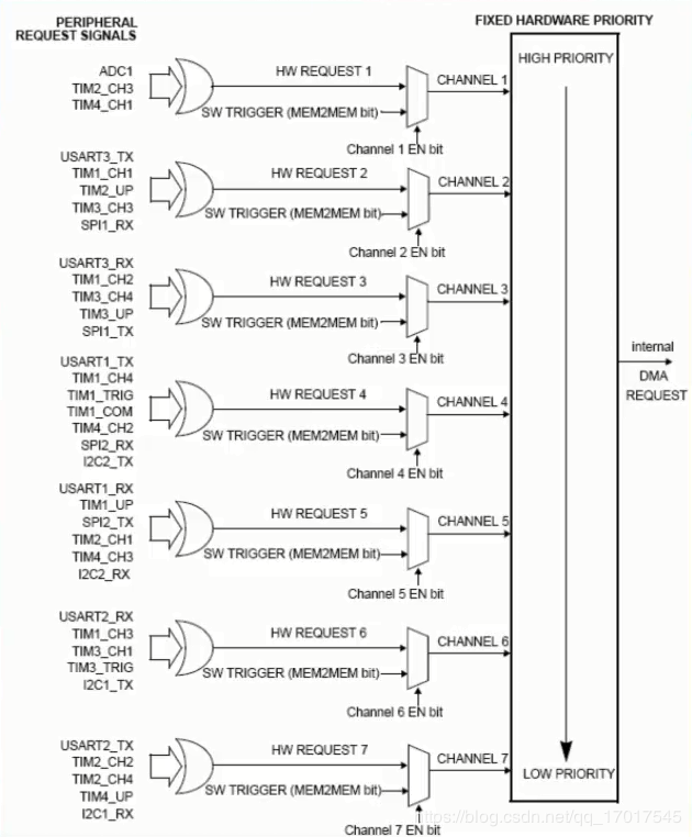

**简析:**外设如果有数据或者接受数据完成,会通过 DMA Request 发送相应的请求信号,AHB系统总线进入 AHB Stave,根据仲裁器和通道号进行相应的操作。DMA的通道,这里能看到的是7个(Ch1-Ch7) ,通道连接到下方图表中,DMA请求映像。
在这里插入图片描述
**简析:**这个图里的的请求映像其实相当于上图中的DMA Request,这7个通道是划分的,比如 ADC1/TIM2_CH3/TIM4_CH1他们的触发信号归类为通道1,这些都是 HW REQUEST 1为硬件的触发信号,另外还有 SW TRIGGER 为软件触发信号,一般是内存到内存,这里就与外设无关,这里通道优先级由上到下(1到7),每个通道可以单独打开与关闭,比如Channel 1 EN bit,每个通道都对应多个外设。

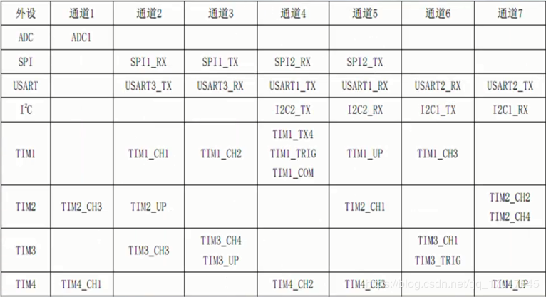

DMA 通道分配对照表
在这里插入图片描述

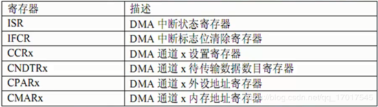

DMA的寄存器
在这里插入图片描述
具体寄存器各个位的配置请参照手册
