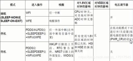

STM32的低功耗模式有3种:
  1. 睡眠模式(CM3内核停止,外设仍然运行)
  2. 停止模式(所有时钟都停止)
  3. 待机模式(1.8V内核电源关闭)
在这三种低功耗模式中,最低功耗的是待机模式,在此模式下,最低只需要2uA左右的电流。停机模式是次低功耗的,其典型的电流消耗在20uA左右。最后就是睡眠模式了。用户可以根据自己的需求来决定使用哪种低功耗模式。
此外,在运行模式下,可以通过以下方式中的一种降低功耗:
  1. 降低系统时钟
  2. 关闭APB和AHB总线上未被使用的外设的时钟。
三种低功耗模式
在这里插入图片描述
1、睡眠模式下,CPU时钟处于停止状态,但是所有的外设继续运行,电源功耗耗相应地减少。任一中断或唤醒事件可将微处理器从睡眠模式中唤醒。
2、停止模式是在 CorteX-M3的深睡眠模式基础上结合了外设的时钟控制机制,在停止模式下电压调节器可运行在正常或低功耗模式。此时在1.8 V 供电区域的的所有时钟都被停止, PLL、HIS和 HSE RC振荡器的功能被禁止, SRAM 和寄存器内容被保留下来。
3、待机模式可实现系统的最低功耗。该模式是在 CorteX-M3深睡眠模式时关闭电压调节器。整个1.8V供电区域被断电。 PLL、HSI和 HSE 振荡器也被断电。SRAM和寄存器内容丢失。只有备份的寄存器和待机电路各维持供电 。

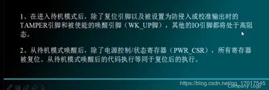

1、 在进入待机模式后,除了复位引脚以及被设罝为防侵入或校准输出时的TAMPER引脚和被使能的唤醒引脚(WK_UP脚),其他的IO引脚都将处于高阻态。
2、 从待机模式唤醒后,除了电源控制/状态寄存器(PWR_CSR) , 所有寄存器被复位。从待机模式唤醒后的代码执行等同于复位后的执行。

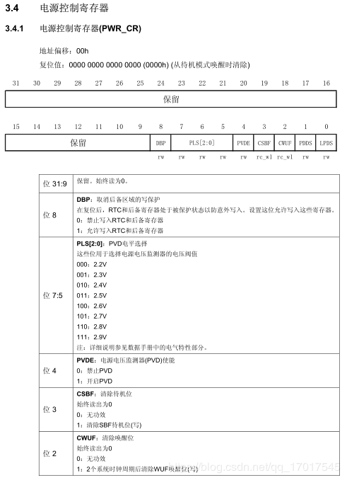

电源控制寄存器(PWR_CR)
1.通过设置PWR_CR中的PDDS位,使CPU进入深度睡眠时进入待机模式,同时通过CWUF位,清除之前的唤醒位。
在这里插入图片描述

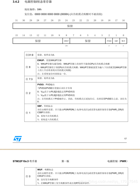

电源控制/状态寄存器(PWR_CSR)
通过设置PWR_CSR的EWUP位,来使能WKUP引脚用于待机模式唤醒。我们还可以从WUF来检查是否发生了唤醒事件。
在这里插入图片描述

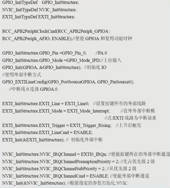

  2. 最后编写WK_UP中断函数.
    因为我们通过 WK_UP 中断 ( PA0 中断)来唤醒CPU, 所以我们有必要设置一下该中断函
    数,同时我们也通过该函数里面进入待机模式

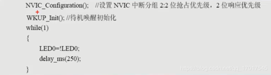

实验
实现如下功能:通过长按(3秒)WK_UP按键开机,并且通过LED的闪烁指示程序已经开始运行,再次长按该键,则进入待机模式,LED灯关闭,程序停止运行。类似于手机的开关机。
在这里插入图片描述
中断设置初始化函数
在这里插入图片描述
主函数
在这里插入图片描述
