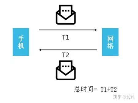

单向延迟
单向延迟指的是信息从发送方传到接收方的所花费的时间。
单向时间延迟
双向延迟
双向延迟(Round Trip Time, RTT),指的是信息从发送方到达接收方,加上接受方发信息给发送方所花费的总时间。双向延迟在工程中更加常见,因为我们可以只在信息发送方或者接收方的其中一方就可以测量到双向延迟(利用ping等工具)。
双向时间延迟

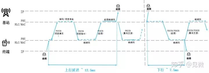

上图描述了LTE空中接口的上行(从终端到基站)和下行(从基站到终端)时延。
上行时间延迟
上行时间延迟(从手机到基站):当手机有一个数据包需要发送到网络侧,需要向网络侧发起无线资源请求的申请(Scheduling request, SR),告诉基站我有数据要发啦!
基站接收到请求后,需要3毫秒时间解码用户发送的调度请求,然后准备给用户调度的资源,准备好了之后,给用户发送信息(Grant),告诉用户在某个时间某个频率上去发送他想要发送的数据。
用户收到了调度信息之后,需要3毫秒时间解码调度的信息,并将数据发送给基站。基站收到用户发送的信息之后需要3毫秒的时间解码数据信息,完成数据的传送工作。
整个时间计算下来是12.5ms。
下行时间延迟
下行时间延迟(从基站到手机):当基站有一个数据包需要发送到终端,需要3毫秒时间解码用户发送的调度请求,然后准备给用户调度的资源,准备好了之后,给用户发送信息,告诉用户在某个时间某个频率上去接受他的数据。
用户收到了调度信息之后,需要3毫秒时间解码调度的信息并接收解码数据信息,完成数据的传送工作。
整个时间计算下来是7.5ms。
所以总共的双向时延是12.5ms+7.5ms = 20ms。

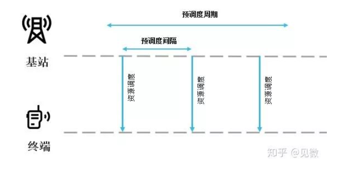

对于资源调度请求和指派这个方向,在LTE release 14以前,设备厂家普遍采用预调度(Pre-scheduling)的方式来改善延迟,这种办法的主要思想在于:基站周期性的给终端用户分配好相应的无线资源,终端在有数据要发送的时候直接就能在预先分配好的无线资源上发送,无需再向网络侧请求资源,所以减少了整个资源请求流程的时间。但是这种办法有一些缺点:
不管终端用户是否使用预先调度的无线资源,始终会分配给用户。造成了宝贵无线资源的浪费。
终端用户在接收到无线资源调度后,如果没有数据发送,始终会使用已经分配的无线资源上传填充数据(padding data),这样会造成网络的干扰水平抬升,影响了网络的整体性能。而且手机的耗电量也增加了。

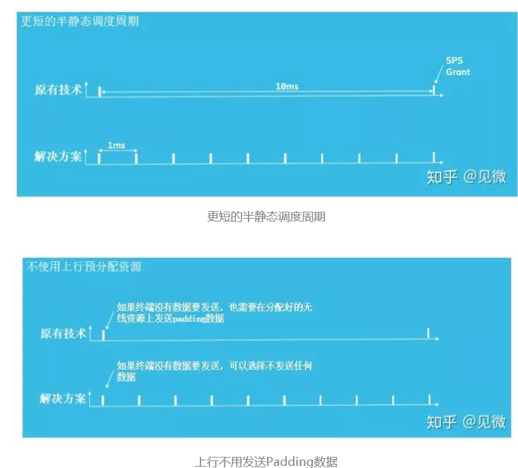

所要着手解决的主要集中在改善上行的网络延迟,而解决问题的思想是和预调度类似的半静态调度,提前为终端周期性的分配好相关的无线资源,用户在需要传送上行数据的时候直接使用已经预先分配好的资源,无需再进行资源请求流程。而在这个版本中引入了更短的半静态调度周期,低至一毫秒,从而能进一步改善时间延迟。
同时针对预调度中分配了无线资源终端就得发送数据的问题(造成网络干扰和电量消耗),通过Release 14标准的改善,使用户即使分配了无线资源,也可以不发送填充数据。
至此,上行的网络传输延迟大大减少。根据仿真的结果,LTE空中接口双向传输时延降至约8ms。

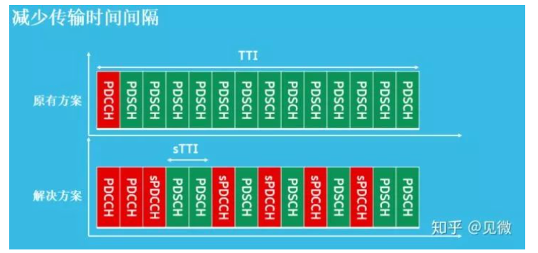

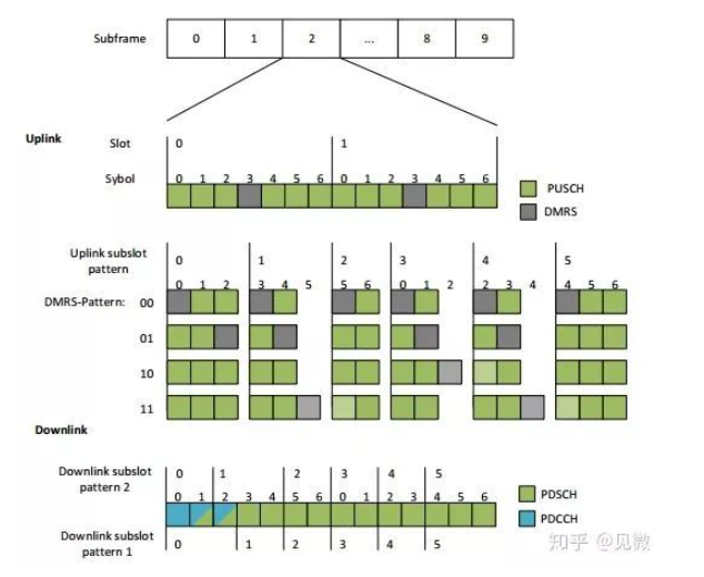

Short transmission time interval (sTTI) 减少传输时延
以前LTE网络每次的传输时间间隔是固定一个子帧=1毫秒,上图红色部分是控制信道,用于传输无线资源指派等信令,绿色部分是下行数据信道,用于传输数据。
本次工作要做的是将传输时间间隔从子帧级别(1ms)降低至符号级别(1/14 ms),最小的调度间隔根据情况可以选择3/2个符号(3/14ms, 2/14ms),7个符号(7/14ms),具体的子时隙(subslot)细分方式如下图。从而又进一步降低了整个LTE无线网络空口的时延。
image.png?imageView2/2/w/550
4G LTE sTTI 上下行可选配置方式(Source: URLLC Services in 5GLow Latency Enhancements for LTE, Thomas Fehrenbach, Rohit Datta)

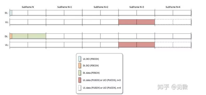

在LTE release 15中,还降低了处理(procession)时间(收到上行资源grant到上行传输数据的时间,以及从收到下行指派到反馈HARQ ACK/NACK指示的时间),以前需要4ms,降至了3ms。
R15 处理时间的减少从 n+4 到 n+3 ms(Source: 3GPP TR 21.915 Summary of Rel-15 Work Items)

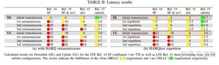

2018年,到LTE release 15时,所有的大招都用上,LTE的网络延迟理论上可以降至双向2.7毫秒(下行0.7毫秒+上行2.0毫秒)
LTE用户面时延(Source: URLLC Services in 5GLow Latency Enhancements for LTE, Thomas Fehrenbach, Rohit Datta)
至此,LTE的无线网络延迟改善到头了。

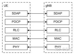

从2016年的研究项目开始到2018年中第一版本5G标准(release 15 NSA&SA)的出炉,低时延的设计贯穿了整个5G无线系统,我们就从用户面的每个层(物理层PHY,媒体接入控制层MAC,无线链路控制层RLC)看看为了实现1ms的目标都做了怎样的努力。

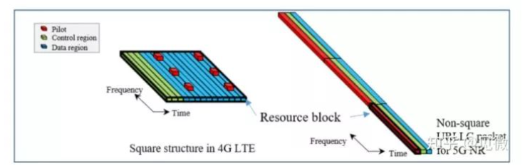

在4G LTE的时延分析中提到过的系统处理时间在时延中所占的分量比较大,而且改善较为不易。这部分时延包括了接收包,获取控制信息,调度信息,解调数据,以及错误检测。在4G LTE中是采用下图左侧这种方形的包结构,传输的信息分为三部分,导频信息(Pilot),控制信息(control information),以及数据(data)。
这种设计方式被广泛的用来对抗信道衰落。但是在5G中URLLC包采用的是下图右侧这种设计方式,导频信息,控制信息,以及数据依次在时域上排列,这样做的好处是信道估计,控制信道解码,数据的获取可以串行的进行,通过这样的方式这样减少了处理时间。
4G LTE和5G URLLC包结构对比 (Source: Ultra Reliable and Low LatencyCommunications in 5G Downlink: PhysicalLayer Aspects)

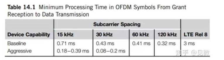

从手机收到资源分配(Grant)指令到数据的传输时间要求如下,中间部分是5G不同子载波间隔(Subcarrier Spacing)配置下的不同要求:
从手机收到资源分配(Grant)指令到数据的传输时间要求(Source: NR: the next generation wireless access technology by ErikDahlman, JohanSkold, StefanParkvall, Ericsson)

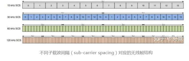

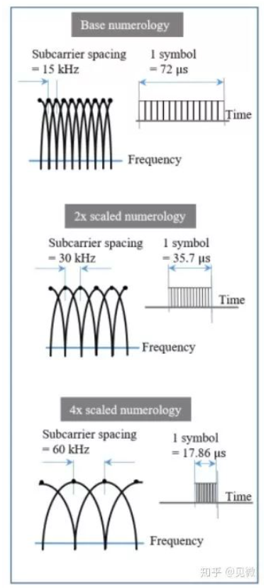

从更短的时间间隔这点说5G是天生丽质一点都不为过,LTE规定的一个子载波(传送信息的最小频域单位)是15KHz,时间域是1ms (正常情况下)。
5G所需要支持的频率范围非常广,中低频从450MHz~6000MHz(FR1),高频从24.25GHz~52.6GHz(FR2)。高频意味着更高的相位噪声,所以需要设计更加宽的子载波间隔来抵御相位噪声的干扰。更宽的子载波间隔,意味着时域上更短的时隙,更短的传输时间间隔,我们在4G LTE时代千方百计想要降低的传输时间间隔在5G时代只需要使用更高的频段,更宽的子载波间隔就轻而易举的降低了。而且根据不同的频段可以选择从15KHz, 30KHz 到120KHz的子载波间隔,可以简单的理解为,5G 子载波间隔相比于LTE 15KHz增加了多少倍,那么在时域上的传输时间间隔就减少相应的倍数。
频域子载波间隔成倍增加,时域符号时长相应倍数减少(Source: Ultra Reliable and Low LatencyCommunications in 5G Downlink: PhysicalLayer Aspects)

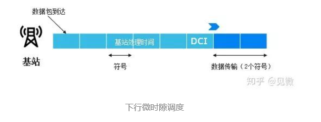

微时隙调度继承了LTE中减小传输时间间隔(subslot)的设计理念,将最小的传输时间间隔由子帧拓展到了符号上。第一优先级最小的调度间隔根据情况可以选择2个符号,4个符号,7个符号。下图是一个下行数据传输的示例,数据包到达了基站,基站经过4个符号的处理以及等待合适的sPDCCH时间,随后通过两个符号的微时隙调度将数据传输给用户。

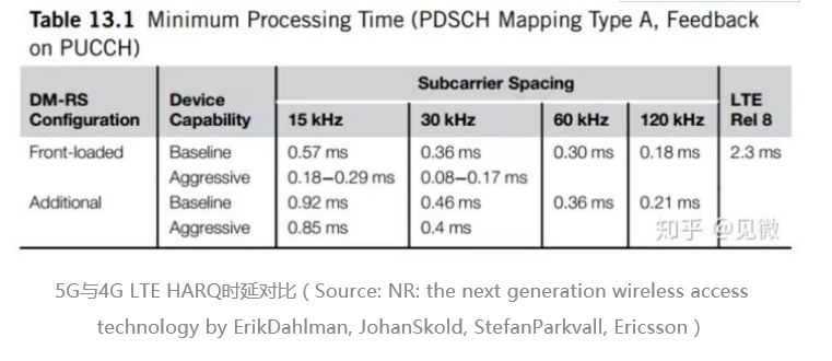

当无线环境出现问题等原因造成传输的数据出错,在MAC层会由HARQ功能来发起重新传输流程,在LTE中,HARQ的时间间隔(从收到数据到发送反馈给发送方是否正确接收信息指令)是固定的(FDD,TDD根据子帧结构变化)。
而在5G中,HARQ的时间间隔是动态指派的,更加的灵活,也符合低时延的设计要求。
5G与4G HARQ流程时间对比:

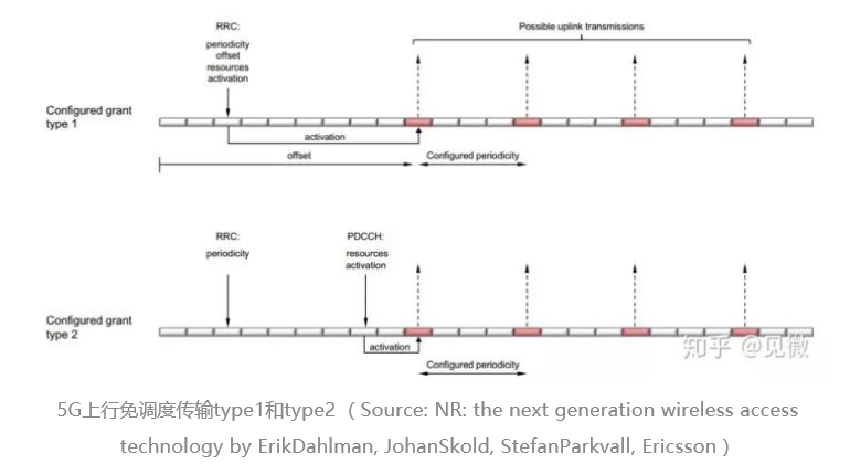

上行免调度传输 (Grant free transmission)
和4G LTE一样,5G可以周期性的给用户分配上行资源(半静态调度)来减少上行的传输时延,而且5G更加进了一步。在4G中半静态调度的资源一般是给每个用户单独分配的,所以当网络中用户较多的时候,造成的浪费是非常大的,因为预留的无线资源终端不一定会使用。
在5G中可以将预留资源分配给一组终端用户,并且设计了当多个用户同时在相同的无线资源上发生冲撞的解决机制。这样在降低时延的同时使宝贵的无线资源的利用率也得到了保证。

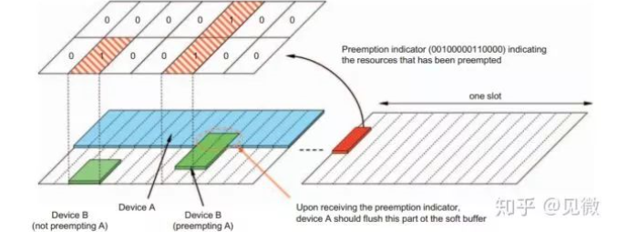

预清空调度(Downlink preemption Scheduling)
预清空调度的意思是为某个高优先级的用户清空原来已经分配给其他用户的资源,打个比方,我们去餐馆吃饭,没有位置了,餐馆老板认识我们是高级VIP,所以把一桌正在吃饭的人赶走了,把桌子留给了咱们。
通过这样的方式达到了对时间延迟要求高的用户可以立即传输数据,从而降低了时延。下图是一个示例:
用户A已经在一个时隙上被调度了数据,但是这时用户B被标记为对时延要求高的数据需要传输。
  • 如果这时有空闲的时频域资源可用,用户B会被优先调度空闲的资源
  • 但是如果此时网络负荷较大,没有空闲的资源可用,用户B就会抢占其他用户的(例如用户A)的资源。
这种方式有个弊端就是会影响原本被分配资源的A的用户的数据传输(在被用户B抢占的资源上),当然优秀的5G系统也设计了方案来解决这个问题,方式有:HARQ重传用户A受影响的传输数据,或者是直接通过控制信令(DCI2-1)通知用户A,哪些传输的数据受到了影响。

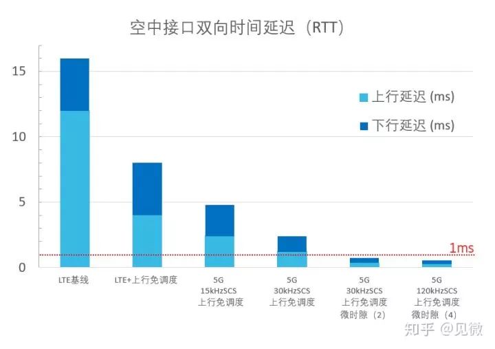

那么通过以上关键技术的组合,是怎么一步步使5G无线网络时间延迟降低到1毫秒的呢?
无线网络空中接口双向时延演进
通过使用30KHz的子载波间隔,上行免调度,以及两个符号的微时隙的5G系统配置方案,可以达到低于双向时延1ms以下的要求。如果采用5G高频通信,使用120KHz的子载波间隔,时延可以更低。

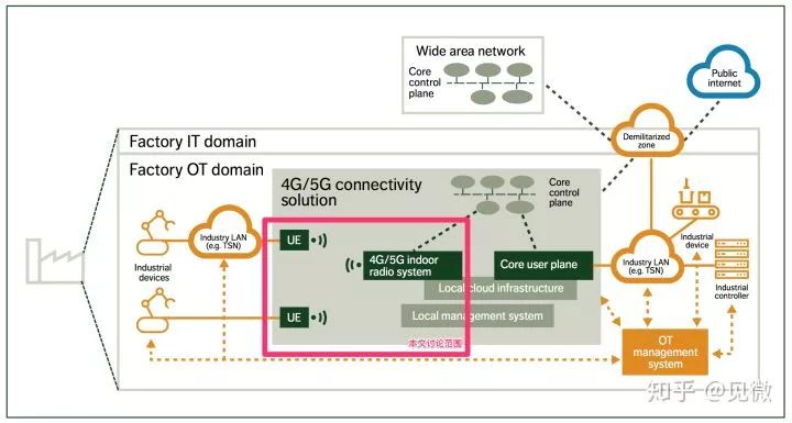

探索为什么5G能降低网络时间延迟到1ms完结,但是需要引起注意的是,我们这里讨论的延迟是整个网络中的一部分,特指空中接口。但是网络的传输时延绝不是空中接口单一接口就能够保证的,还涉及到端到端的核心网以及互联网。剩下这部分属于TSN(Time Sensitive Networking)的范围,什么是TSN,怎么将无线URLLC和TSN结合起来为工业4.0服务,下次有机会再聊。
无线网络的低时延高可靠特性结合TSN为工业互联网服务(Source:Boosting smart manufacturing with 5G wireless connectivity, Ericsson)
