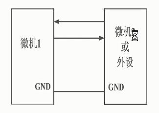

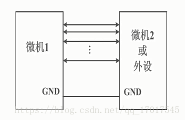

通信分为两种:并行通信和串行通信。
并行通信是将要所传送的数据的各位同时发送或接受,在该通信中,使用几条数据线,将数据分段同时进行传输,传输速度快,信息率高。
串行通信时使用很少的数据线,将要传送数据各个位按顺序一位一位地发送或接收,每一位都需要固定的时间长度,在串行通信中仅少量的传输线即可。

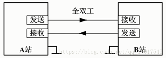

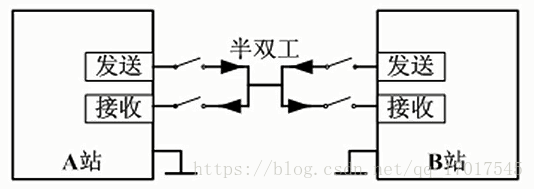

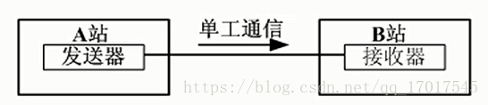

1)串行通信的几种制式
单工
半双工
全双工

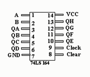

1)了解164芯片引脚
这里写图片描述
A、B:串行数据输入端。
Clock:时钟输入端。
Clear:清零端。当次引脚为低电平时,并行输出引脚将全部为低电平。
QAQH:数据输出引脚。这八个引脚为bit0bit8,8位数据输出引脚。

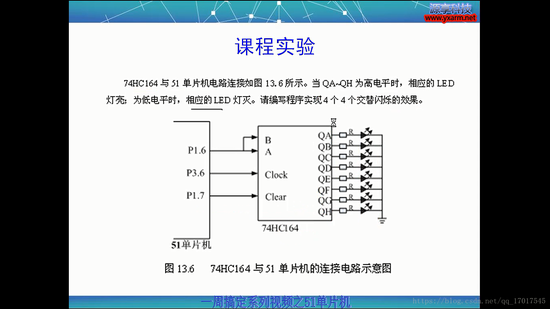

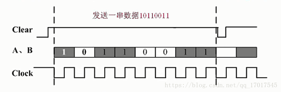

2)通信过程
74HC164真值表
单工
半双工
Clear
Clock
A和B
QA QB … QH
X
X
L L … L
X
QH=QG… QB=QA、QA=H
QH=QG… QB=QA、QA=L
这里写图片描述
*   【课程13】 ****单片机与164的通信***********
*   【说  明】 ****74HC164串行单工通信
*   【描  述】 ****用IO口模拟时序,实现单片机与164的通信
#include //  对51特殊功能寄存器进行定义
//---------常用的两个宏定义--------------
#define uint8 unsigned char
#define uint16  unsigned int
sbit Data=P0^0; // 定义P0.0为数据输入端口
sbit Clr=P0^2; // 定义P0.2为清零端口
sbit Clk=P0^1; // 定义P0.1为时钟端口
//------------函数的声明-----------------
void DelayMS(uint16 dly);
void Data_Send(uint8 num);
函数名:main()
主函数
void main()
while(1)
//显示数字1
Data_Send(0x00);   //发送数据0x9f进行显示
DelayMS(100); //适当延长,延时过短二极管会出现闪烁现象
while(1) ;
** 名称 :void DelayMS(uint16 dly)
** 功能 :毫秒级延时(24M的晶振)
** 入口参数 :dly
用户的延时参数
** 出口参数 :无
uint16 x,y;
for(x=dly;x>0;x--)
for(y=10;y>0;y--);
名称:Data_Send()
功能:用164实现数字显示
入口参数:uchar num 为要传送的数据变量
出口参数:无
uint8 i;
Clr=1;
for(i=0;i<8;i++)
Clk=0;
if((num&0x01)!=0)
Data = 1;
else
Data = 0;
// Data=num&0x01; //先传送要发送数据的最低位
num=num>>1; //右移1位,再传数据的高位
DelayMS(5);
Clk=1;
DelayMS(5);
