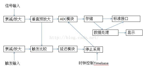

现在大家说的数字实时示波器,一般是指数字存储示波器。大家可以关注一下自己的示波器上有没有写Digital Storage Oscilloscope。数字存储示波器和模拟示波器电路类似,分为水平控制部分和垂直控制部分,比模拟示波器多了显示处理部分。垂直控制部分包括信号前置预处理电路(放大或者衰减)、垂直方向预放大电路、ADC、存储单元、数据处理部分;水平控制部分包括衰减和放大电路、触发比较电路、延迟电路以及采样控制电路;显示处理部分主要将采样数据经过处理后输出到显示器上。具体原理图如下:

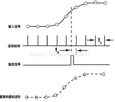

数字存储示波器在一个触发信号到来之后,以一个特定的速率迅速采集触发信号之后的波形,如下图所示。
数字存储示波器的优势在于其高速ADC对数据进行采样并存储,与后端的处理和显示隔离开来,使得示波器的带宽不会受到后端处理速度和显示速度的影响。可以从硬件带宽、采样速率以及存储深度三个方面来考虑实时示波器的性能。硬件带宽主要决定示波器对不同频率信号的通过能力,如果将示波器的测量与采集看成一个2端口网络,其实硬件带宽可以看成是传输损耗,也即S21。采样速率也会影响示波器的带宽,根据奈奎斯特定律可以知道,要想重建波形,采样速率必须不小于2倍信号频率。不过随着欠采样技术的发展,有时候重建波形的采样速率也会小于信号频率的2倍。
说到存储深度,我们先来说一下死区时间。由于数字存储示波器一般采样速率极高,迅速会将存储器填满,这时由于后端的数据处理和显示部分比较慢,就要停止对信号的采样,待数据处理和显示部分将数据处理完之后,再进行下一次采集,这样中间就会间隔一段时间,这段时间就是死区时间。死区时间过长会导致大量的测量数据遗漏。较大的存储深度可以减少死区时间,减少测量数据的遗漏。
数字存储示波器需要高速ADC和高速存储单元,而且高速数字设计难度也较大,所以一般价格较高。
