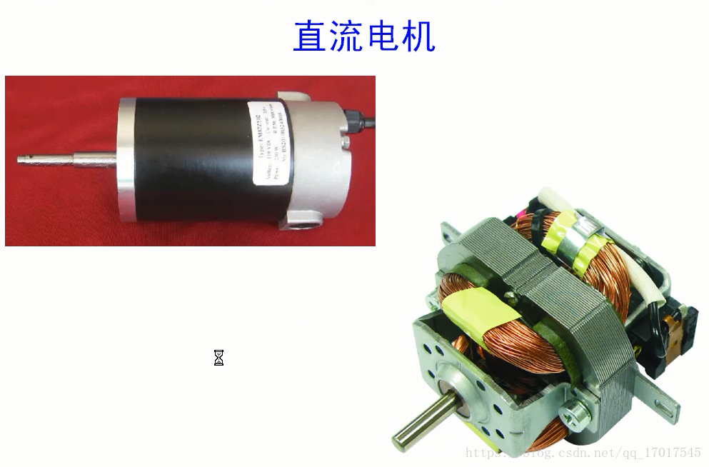

直流电机是电机的主要类型之一,由于它具有良好的调速性能,在许多调速性能要求较高的场合,得到广泛应用。在电子制作中也较多设计到直流电机的使用。

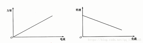

当负载一定时,流过直流电机的平均电流越大,产生的力矩就越大,从而直流电机的转速越快;当电流一定时,负载越大,直流电机的转速就越慢。

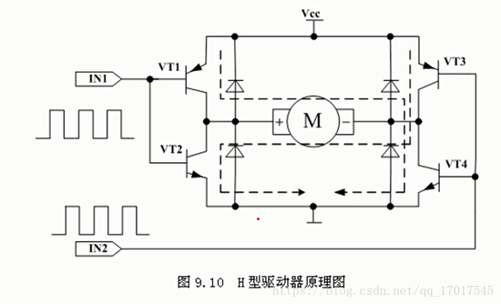

直流电机开关驱动器主要有两种,T型不可逆驱动器和H型可逆驱动器
这里写图片描述
原理讲解待补充!

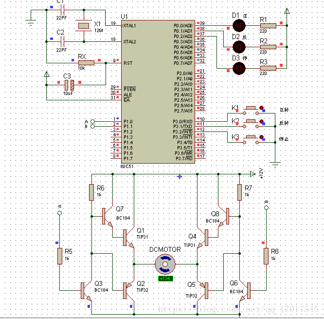

实验
这里写图片描述
#代码
*   【课程21】 ****直流电机实验***********
*   【说  明】 ****
*   【描  述】 ****实现电机的正转,反转,停止。
#include //51头文件,
//---------常用的两个宏定义--------------
#define uint8 unsigned char
#define uint16  unsigned int
sbit Motor_A = P1^0;
sbit Motor_B = P1^1;
sbit Key1 = P3^0; //正转
sbit Key2 = P3^1; //反转
sbit Key3 = P3^2; //停止
//------------函数的声明-----------------
void DelayMS(uint16 dly);
void main(void)
while(1)
/*if(Key1==0) //正转
Motor_A = 0;
Motor_B = 1;
else if(Key2==0) //反转
Motor_A = 1;
Motor_B = 0;
else if(Key3==0) //停止
Motor_A = Motor_B = 0;
Motor_A = 0;
Motor_B = 1;
DelayMS(9);
Motor_A = 0;
Motor_B = 0;
DelayMS(1);
** 名称 :void DelayMS(uint16 dly)
** 功能 :毫秒级延时(24M的晶振)
** 入口参数 :dly
用户的延时参数
** 出口参数 :无
uint16 x,y;
for(x=dly;x>0;x--)
for(y=247;y>0;y--);
