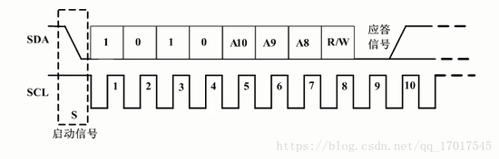

通信时序
这里写图片描述
1.起停信号
时钟线保持高电平期间,数据线电平从高到低的跳变为I2C总线的起始信号。时钟线保持高电平期间,数据线电平从低到高的跳变为I2C总线的停止信号。
2.设备选址
主器件通过发送1个起始信号启动发送过程,然后发送它所需要寻址的从器件地址,8位从器件地址的高4位固定为1010,接下来的3位(A10,A9,A8)为器件的地址位。
3.应答信号
I2C总线传送数据时,每成功传送1Byte,接收器都必须产生1个应答信号,应答的器件在第9个时钟周期将SDA线拉低表示其已收到1个8位数据。

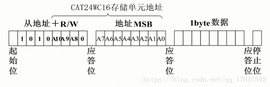

写操作
1.字节写
这里写图片描述

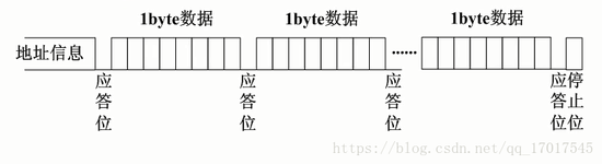

2.页写(一页,即16Byte,16个字节)
这里写图片描述

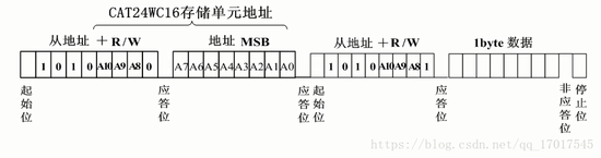

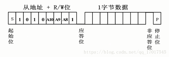

读操作
1.从当前地址读
这里写图片描述
2.随机地址读
这里写图片描述

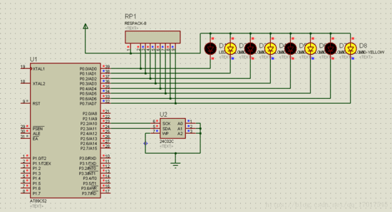

实验
这里写图片描述
#代码
*   【课程22】 ****EEPROM的读写***********
*   【说  明】 ****使用CAT24WC16芯片,掉电数据非易失
*   【描  述】 ****往CAT24WC16芯片写入一个数据后,然后再从同一个
地址取出数据,看两个数据是否相等?

void  main()
uint8 temp=0;
WC16_SDA=1;   //对两功能引脚进行初始化
WC16_SCL=1;
WC16Data_Put(0xa0,0x00,0x55);
DelayMS(50); //此延时非常重要,数据写进EEPROM后要延迟一段时间才能进行读。
temp=WC16Data_Rev(0xa0,0x00);
while(1)
P0 = temp;
DelayMS(5000);
