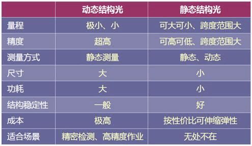

费浙平:动态结构光和静态结构光是指结构光投射器投射的图形(pattern)是否可以变换,显然动态结构光有条件得到更多的信息并生成更高精度的3D数据,但是适用场景会受到一些限制并显然需要付出更高的成本。两者的主要差别在于:
(1)动态结构光因为一次拍摄需要动态变换多帧pattern,只能进行静止拍摄,而静态结构光只需投射一副pattern,只要成像时间快就可以支持动态拍摄,动态拍摄能力主要取决于面阵图像传感器芯片的曝光速度,如图漾科技目前的量产型号中有可支持1.5m/s带速的运动拍摄产品;
(2)动态结构光的设计目的是为了更高的精度,一般单帧测量精度能到0.1mm甚至更高,静态结构光的单帧测量精度多数为mm级别,优化好的相机能到0.5mm,两者在精度上碰巧可以形成一种衔接关系,可自然形成产品规格的补充,各有所用;
(3)量程方面,动态结构光的量程受制于投影设备因素一般偏小,静态结构光的量程只要付出光功率的代价范围可以很广;
(4)价格方面,成熟的动态结构光相机成本目前都在数万元以上,静态结构光相机产品,不同规格从数百元到上万元的不同性价比产品选择面很广;
(5)动态结构光的尺寸和功耗通常比较大,静态结构光则可以做到非常紧凑、超低功耗。
从发展和应用角度来看,在工业检测领域,尤其是需要0.1mm以下的超高精度场景里,动态结构光的静态拍摄方法目前是合理选项,而在大量的普及化应用场景中,静态结构光产品将是不二之选。
另外多补充一点,双目加伪随机编码静态结构光的基础方法是图漾科技早在5年前就申请的发明专利,且已经获得授权,这是一条非常重要的核心专利。
动态结构光和静态结构光特性比较

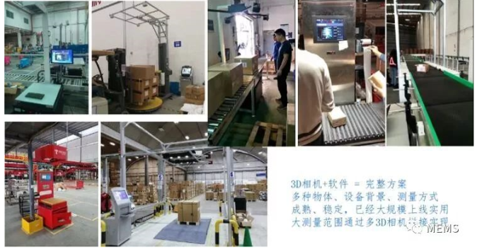

费浙平:我们每年已经有几十K的出货量了,在3D机器视觉的工业应用方面应该能够说已经走在了全球的最前沿。这除了我们在产品上的领先原因之外,关键外因是行业客户的降本增效和技术升级需求时间窗口的到来。目前我们已经在物流科技、工业测量、工业安全等多个领域成功落地,客户都是物流、机器人、食品饮料、钢铁煤炭、商业零售等行业最大的龙头企业,这些大行业大客户都是在经过近2年的技术导入和小批量运营之后才正式上线规模部署的,产品和方案的成熟稳定可靠性验证过程非常苛刻。在这些大客户场景完全落地之后,我们现在才有充分的信心来说,公司已经完成了从0到1的跨越,后面就是从1到10的商业化复制和推广的新挑战。
