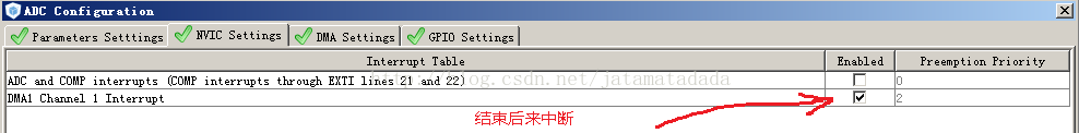

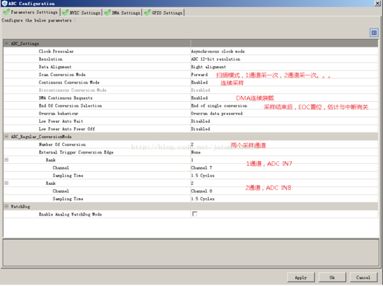

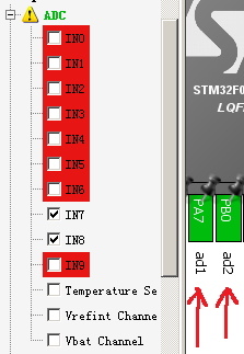

2)打开ADC,使用扫描模式,分别采样Ch7和Ch8数据,存放于一个数组内
库函数用起来还是非常方便的

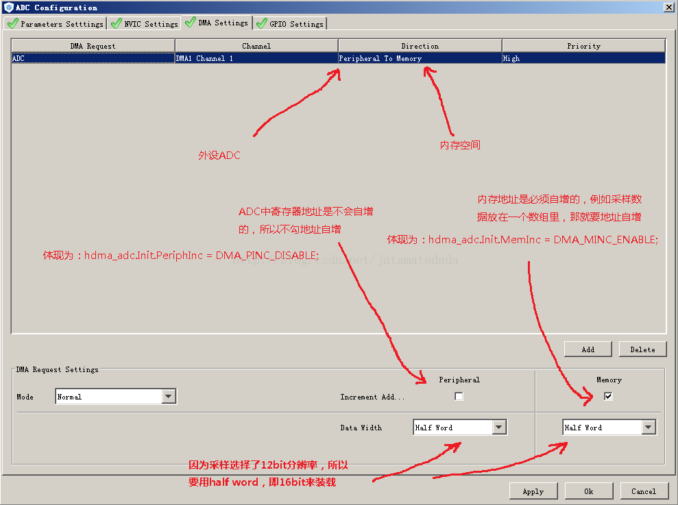

__IO uint16_t   adc_value[100];
//start adc
HAL_ADC_Start_DMA(&hadc, (uint32_t*)&adc_value[0], 100);
dma就会自动将adc的数据采样100个,放到adc_value 这个数组内,排放顺序当然是adc_value[0]放Ch7,adc_value[1]放Ch8,adc_value[2]放Ch7,adc_value[3]放Ch8。。。以此交错放置,采样完会产生中断。
void DMA1_Channel1_IRQHandler(void)
    /* USER CODE BEGIN DMA1_Channel1_IRQn 0 */
    /* USER CODE END DMA1_Channel1_IRQn 0 */
    HAL_NVIC_ClearPendingIRQ(DMA1_Channel1_IRQn);
    HAL_DMA_IRQHandler(&hdma_adc);
    /* USER CODE BEGIN DMA1_Channel1_IRQn 1 */
    /* USER CODE END DMA1_Channel1_IRQn 1 */
上面是Stm32Cube自动生成的代码,挺方便的,中断后会自动进入这个函数,这时只需要再自己写一个
void HAL_ADC_ConvCpltCallback(ADC_HandleTypeDef* hadc)
    //自定义功能
来替换掉系统的弱定义函数就可以了。
__weak void HAL_ADC_ConvCpltCallback(ADC_HandleTypeDef* hadc) //系统给出的弱定义空函数
然后就可以关闭ADC
//shut down adc
HAL_ADC_Stop_DMA(&hadc);
到这里,ADC采样一百个点完成,都存放在adc_value[100]这个数组里了,简单吧。
