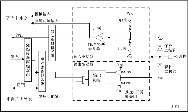

在网上继续查找的时候,发现了一篇帖子,名称为《stm32模式iic–引脚配置、代码》,文中提到了一点:
stm32有一个开漏的配置,
开漏模式:输出寄存器上的“0”激活N-MOS,而输出寄存器上的“1”将端口置位高阻状态(P-MOS从不激活)
推挽模式:输出寄存器上的“0”激活N-MOS,输出寄存器上的“1”激活P-MOS
GPIO配置
这样一来,当单片机SDA引脚置低时,SDA线被拉低;当单片机SDA引脚置高时,实际上引脚是浮空的,SDA线通过上拉电阻被VCC拉高(IIC的两条线都要通过上拉电阻接到VCC),这样从机就可以使用SDA线,也不会出现短路的情况。

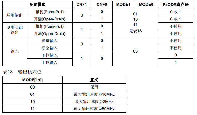

阅读了上面关于开漏和推挽的解释,对于这两点的理解又有了新的认识。接着又从数据手册上翻看了上拉、下拉电阻的配置。之前一直是使用的库函数,对于上拉、下拉电阻的配置很模糊,在查看寄存器中关于开漏模式、推挽模式设置的时候,才发现,原来只有一种上拉/下拉模式,没找到上拉、下拉电阻开启的寄存器,又在网上继续查找,最终发现,原来数据手册已经是说的很详细了:
 GPIO模式设置
即在将端口设置为上拉/下拉输入的状况下,是由将GPIOx->ODR相应位设置为0或者1来设置为下拉输入还是上拉输入的。
ODR寄存器设置

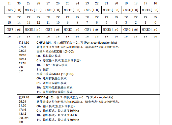

最后,以一张CRL寄存器的描述作为结束符:
GPIO模式寄存器设置
