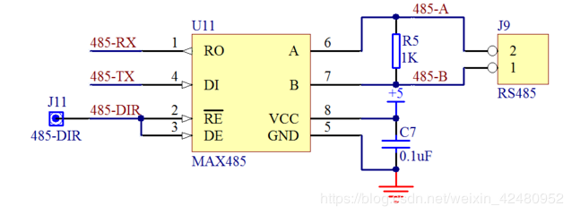

1.首先一定要保证硬件正确,包括接线,工具正常;
2.其次基本配置一定要正确,例如此次配置485的时候,可以实现DMA发送,却不能实现接收。而同样的串口参数配置使用中断方式和232接口都能实现发送接收,个人判断是是接收DMA部分配置有问题,结果卡了很久才发现是基本的管脚配置有误。485的三根引脚要配置成推挽输出,复用,复用模式。
3.最后,还是要多总结经验,多看看源代码。
硬件如下:
其实本质上还是串口通信,只不过多了一个开关控制(485-DIR),用来控制是发送数据还是接收数据,因此是半双工模式。
配置流程:时钟使能,引脚配置,串口配置(波特率,校验位等),DMA配置(需要配置串口中断)。
