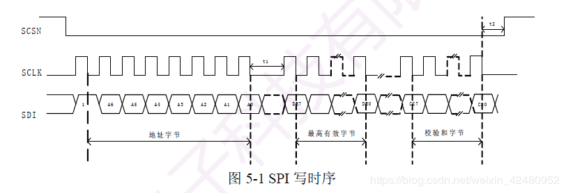

SPI是串行外设接口(Serial Peripheral Interface)的缩写。SPI,是一种高速的,全双工,同步的通信总线,并且在芯片的管脚上只占用四根线(SCSN,SCLK,SDI,SDO).

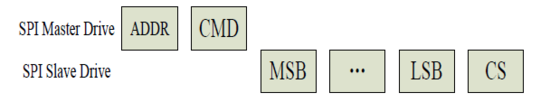

总结传输流程:
a.写时序
SCSN拉低,开启通讯。主机依次写入地址,命令,数据(高位在前,低位在后),CS校验。主机在SCLK下降沿将数据通过SDI写入从机。最后SCSN拉高结束通讯。

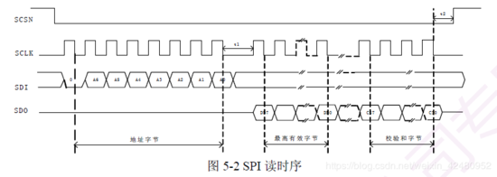

b.读时序
SCSN拉低开启通讯,主机先写入地址+命令共两个字节,随后在SCLK下降沿读取从机从SDO输出的数据(高位在前,低位在后)。最后SCSN拉高结束通讯。
驱动程序编写:头文件中需定义管脚控制命令,寄存器地址,芯片命令。c文件中依次编写读写字节,读写帧数据,读写寄存器,芯片初始化等函数。

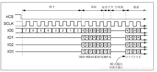

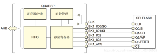

QSPI是Queued SPI的简写,是Motorola公司推出的SPI接口的扩展,比SPI应用更加广泛。在SPI协议的基础上,Motorola公司对其功能进行了增强,增加了队列传输机制,推出了队列串行外围接口协议(即QSPI协议)。QSPI 是一种专用的通信接口,连接单、双或四(条数据线) SPI Flash 存储介质。共有SNCS,SCLK,BK0,BK1,BK2,BK3共6根接线,可以实现多种通信模式。
主机需进行QSPI接口的配置,QSPI协议主要通过发送命令来进行通讯,因此主机的配置包括管脚配置,QSPI初始化。

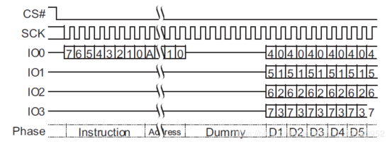

QUADSPI通过命令和FLASH通讯,命令包括:指令+地址+交替字节+空周期+数据五个阶段,并且各阶段可省略。
单线SPI模式:BK_IO0即SO,BK_IO1即SI,加上NCS和SCLK,类似于SPI模式。
双线SPI模式:BK_IO0和BK_IO1实现数据的双入双出。
四线SPI模式:BK_IO0,BK_IO1,BK_IO2,BK_IO3四根线实现数据的传输。
SDR模式:QSPI驱动IO0~IO3在SCLK的下降沿进行数据变化。
DDR模式:在该模式下,指令阶段在SCLK下降沿发送数据,而在地址,交替字节,数据阶段在SCLK上升沿和下降沿均发送数据。
双闪存模式:使用两个外部SPI四线,可将flash扩大一倍。

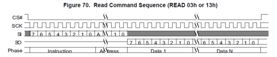

void QSPI_Read(uint8_t *data,uint32_t addr, uint32_t size)
QSPI_CommandTypeDef flash_command;
flash_command.InstructionMode=QSPI_INSTRUCTION_1_LINE;
flash_command.Instruction=0x13;
flash_command.Address=addr;
flash_command.AddressMode=QSPI_ADDRESS_1_LINE;
flash_command.AddressSize=QSPI_ADDRESS_32_BITS;
flash_command.AlternateByteMode=QSPI_ALTERNATE_BYTES_NONE;
flash_command.DataMode=QSPI_DATA_1_LINE;
flash_command.DummyCycles=0;
flash_command.NbData=size;
flash_command.DdrMode=QSPI_DDR_MODE_DISABLE;
flash_command.DdrHoldHalfCycle=QSPI_DDR_HHC_ANALOG_DELAY;
flash_command.SIOOMode=QSPI_SIOO_INST_EVERY_CMD;
HAL_QSPI_Command(&QSPI_Flash,&flash_command,HAL_QPSI_TIMEOUT_DEFAULT_VALUE);
  HAL_QSPI_Receive(&QSPI_Flash,data,1000); //读取的数据放入*data中,共size个字节
  QSPI_AutoPollingMemReady();
