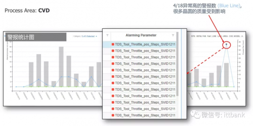

BISTel 中国区销售总监Stanley Shi在接受我们的采访时,举了一个具体的例子:在半导体制造CVD(化学气象沉积)流程中,根据HMP(Health Monitoring & Prediction)的追踪数据,发现某晶圆厂在生产的4月18日出现异常高的报警数,很多晶圆受到了影响。“TDS”设备某节气阀确定发生位置偏移。

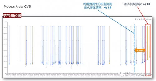

而实际上,这个问题是有办法通过智能应用事先预知,或提前获取到异常信息的。BISTel HMP智能应用实际早在4月16日就侦测到了节气阀位置首次发生潜在漂移,这就给出了两天的提前量。

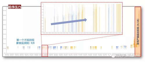

实际在监测的其他参数方面,更早就有征兆显现:前序压力由于节气阀的位置偏移,4月8日就发现了“第一个不规则现象”,漂移趋势当时就开始上行。

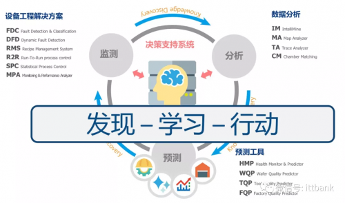

第三阶段可以认为是智能制造未来方向的某种共识。不过这么说似乎还是有些虚,在理论层面说得更具体些:如Stanley所说,目前智能制造着力的还在前两个阶段,以BISTel的维度来划分,即智能应用和智能系统。这里的智能应用,也就是应对不同制造场景、部署在工厂中的具体应用,例如前文提到的HMP健康监测与预测维护,再比如应用了AI的DFD动态故障检测、CM新型腔室匹配等。
而智能系统则强调将所有的应用串联起来,构成检测、分析、预测的闭环结构,在闭环形成过程中,借由BISTel本身在智能制造方面的数据经验积累,外加工厂本身产生的数据,去强化闭环的每个环节,并最终做到“自适应”,应用和系统能够“自主地发现、分析和解决问题”。
“所有的应用会共用一个知识库(knowledge base)。这个知识库里面会有所有的知识点、解决方案。当数据越来越多的时候,我们会去通过对接数据进行学习,然后自动去更新、优化。这就是我们所谓的AI自动建模,通过智能的积极学习去自动更新。”

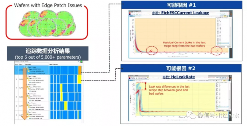

通常在发现晶圆生产不良率高的问题以后,工程师们通常要花很长时间去找问题的根源。如果能够对工厂中的不良品进行归类,追踪这些不良品的所有参数、数据,经过系统分析后得出影响不良品的参数,再按照关联度大小对这些参数进行排序,在短期内找出问题根源,工厂的效率就会提升很多。
在图示的这一例遭遇的晶圆edge patch问题中,出现了6个最优关联度的参数(左下位置)。第一和第二个参数关联性最强,第一个参数是在Etch(蚀刻)这个流程的最后一步,电流发生显著激增;第二个参数,则是氦气值的明显降低。此处,etch流程的最后一步实际上也就是氦气分离,电流激增很可能是分离过程中,托盘与晶圆的边缘接触,产生了小范围的火花,所以这里托盘可能放置不平衡,托盘某些氦气口堵塞造成氦气值降低。这就是追踪数据在半导体制造中一个很好的例子。

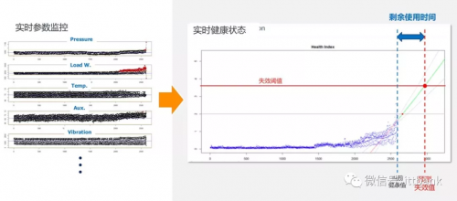

文首提到的案例就是典型的“预测性分析”,这里还是来看两个具体的例子。首先是RUL分析(Remaing Usage Life,剩余使用寿命),上图左侧是生产设备各种参数的实时监控,包括了压力、温度、振动等。根据所有的参数,分析漂移趋势,通过算法就能够了解到当前机器的健康值,并且预测设备寿命。

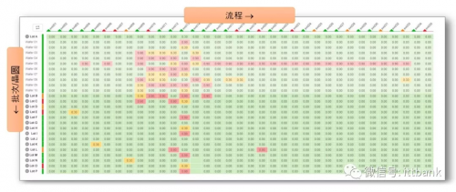

除了设备健康分析,这类应用实则针对产品也是有分析预测价值的。根据这批晶圆的历史追踪数据,比如质量数据,实时分析在生产过程中每片晶圆所有流程的追踪数据。上图是一个质量看板,浅绿色表示正常且后续健康状况良好;深绿色表示现在是好的,但后续会有风险;黄色表示现在有风险,但短期内不会加剧…依此类推;甚至进行实时的质量分析,给产品健康状况预测打分。这些都是BISTel HMP的典型应用。
