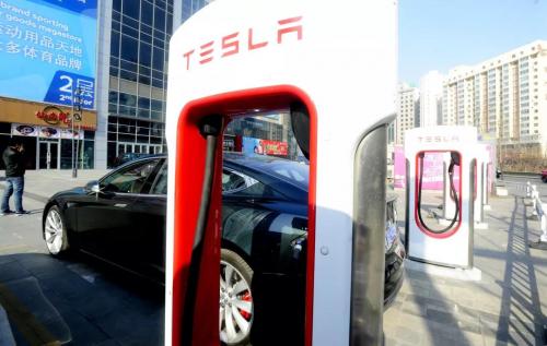

许多电动车企会选择与零售、地产商进行合作,将公共充电桩建设在商场附近。早在特斯拉入华时就与中国银泰合作,在 30 多个城市的商业百货门店和地产项目中建设特斯拉专用充电位。正式启用首批特斯拉专用充电位,方便等待充电的特斯拉用户不会太枯燥。
建设在商场旁的特斯拉充电桩 | 视觉中国

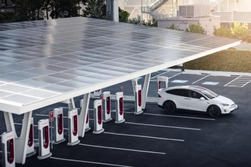

以特斯拉为例,其最近更新的 V3 超充桩,充电效率可以达到 15 分钟充至 50%,按照长续航后驱版本的续航来算,可以续航 300 公里,比上一代充电时间减少一半。
V3 超充桩最高可支持每辆特斯拉 250 KW 的充电速率,即便是两台特斯拉共用一个 V3 超充桩,它也依然能保持每台车 250 千瓦峰值的全满功率输出。

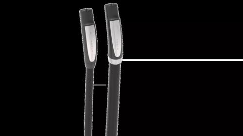

在如此大功率充电的情况下,特斯拉也在安全方面做了相当多的保障。新充电桩采用了液冷电缆设计,在加强大功率充电期间温控的同时,还把电缆做到更细。特斯拉方面称,该电缆比 V2 超充桩搭载的空气冷却电缆「更轻、更灵活,以及更高效」。
特斯拉超充 V3 电缆(左)与 V2 电缆(右)对比 | electrek
这个设计可谓非常人性化。一般来说,如果增加功率来缩短充电时间的话,代价就是增加电缆的载流量和横截面积,换言之,增加充电枪的重量。极客公园(ID:geekpark)了解到,一根 250A、7 米长的充电枪重达 60 斤,而一根 8 米长的油管加油枪重量只有前者的六分之一。

特斯拉 V3 超充站 | 特斯拉

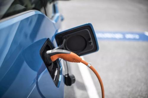

事实上,这五步可以通过技术手段缩减至三步,即将打开/合上盖子这两步取消。现在已经有车企在尝试汽车与充电枪的交互——当用户提起充电枪的时候,充电口会自动打开。
保时捷在即将发布的纯电动车 Taycan 中加入了该功能,开始充电后,充电插头还会自动上锁以防被人开走。而特斯拉 Model 3 与蔚来 ES6 已经开始尝试使用该功能。不过有一点值得注意,蔚来特别提到,目前只有专属充电桩才可以进行操作。

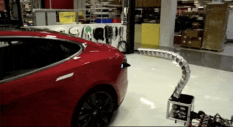

2015 年就已经出现了端倪。特斯拉在那一年发布了关于充电的新想法:使用机械臂代替人工寻找充电口,车辆停到相应位置,像蛇一样的充电线会自动吸附到充电口上去。
特斯拉蛇形充电臂 | 特斯拉
相比上面讲到的优化充电体验的方法,使用机械臂或许是集大成者。它省去了人们提起搬运充电枪的步骤,同时还能与车辆上的充电接口相匹配,达成所谓的「充电闭环」。

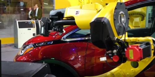

在人们的想象中,和未来的结合永远能够更硬核一些。如果路上全部是无人驾驶的电动车辆,那么充电问题该如何解决?美国公司 FANUC America 研究出一款超大的机械臂,可以移动整台车,将车辆放置在指定车位内,并且可以自动将充电枪与车辆进行连接。这样可以同时解决停车与充电两大刚需,自动化未来可期。
FANUC America 的大型充电机械臂 | 网络

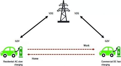

可行。V2G(与智能电网互动)、V2H(与家居的互动)、V2V(与其他车辆的充电互动)都是包括在内的应用,不过被讨论最广泛的、也最有可能实现的还是 V2G。
V2G 是指电动汽车与电网互动技术,实现电动汽车和电网之间的双向通信和双向能量流。通俗地说,为了平衡城市等区域的电网负荷,为电动车充电的过程可以调节成动态的——当电网负荷低时,电动车使用电网剩余的发电量充电,避免浪费;电网负荷过高时,电动车作为一个大号储能电池,反而能为电网反馈电量,大大减少电网的供电压力。
V2G 原理 | 网络

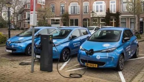

荷兰的 V2G 测试点发现,一辆拥有 12KW/h 电池的三菱欧蓝德 PHEV 可以存储一个普通家庭一天的电量。
如果可以做到实时调整电动车辆、充电桩与电网之间的关系,可谓是「真·智能充电」。对于车主们来讲,用电低谷期的电费更便宜,高峰期为电网供电还能赚取收益,不亏。
不过,要组建 V2G 系统,还面临着诸多难点。对于电池、车辆的控制以及电网的调度控制都存在很大的考验,目前国内外也只是一些初步研究,我们可以把它理解为一个大胆的计划,短期内并不会实现。
雷诺推行的 V2G 试点项目 | 网络
