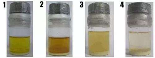

一位曾任某电池企业总经理的业内人士批评,动力电池四大主材之一的电解液虽然早已不依赖进口,但多数国产电解液都是进口(主要是日韩)产品的复制品。也就是说,国内供应商只知道电解液成分却不知道配方,具体来说,几乎没有一家企业掌握了电解液正向开发的全部数据。
对这种批评,国内某龙头企业技术总监并不认可。
电解液反向开发的问题只存在于部分研发能力相对较弱的供应商,就该企业而言,电解液添加剂全部是自己独立研发或和供应商合作开发的,配方掌握在企业自己手中,不存在依赖进口的问题。
据他介绍,该企业具备完整的技术和材料研发体系,一大表现是,其研发人员超过4200人,其中,材料研发团队有博士学历的人数超过150人。
“我们的材料,包括电解液添加剂,是知道know how的,否则,光是copy人家的技术,没法在国际市场上和日韩电池商PK。”他说。
另外,这位技术总监指出,并不是所有电池企业都有正向研发的能力。部分研发实力较弱的企业,不只依赖进口电解液添加剂,也会找到某些龙头企业的供应商,要求购买同样的添加剂产品。
其结果是,如果后者发现原来的配方有问题,会及时调整,而前者没有掌握电解液配方,只能继续使用问题方案而不自知。

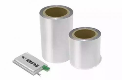

“铝塑膜可以说是暴利行业,老牌供应商的毛利能达到80%。”
上述采购负责人这样评价电池用铝塑膜的市场现状。在他看来,虽然中国企业已经开始进入铝塑膜战场,但仍未对国际供应商形成真正的挑战,市场远未达到充分竞争,导致铝塑膜采购价居高不下。
某动力电池企业投资人估计,目前,国内电池铝塑膜至少超过70%的市场份额被进口产品,主要是日本产品占据。国产铝塑膜发展滞后的状况,由来已久。
他介绍,早在2002年,日韩企业就开始研发电池用铝塑膜,铝塑膜也在各类电子数码产品上得到广泛应用,而中国电池铝塑膜的研发从2015年,也就是新能源汽车爆发时才得以发展。十多年的技术鸿沟,短期内难以填平。

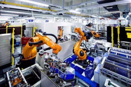

上述龙头企业技术总监介绍,论设备集成,该企业早已实现100%设备国产化。和国内供应商共同开发整机设备,不但自己能率先使用性价比高的产品,也间接提升了电池行业设备的整体集成水平。
对于外界关于国产前端设备,如搅拌机、辊压机、涂布机等仍受制于国外供应商的诟病,该技术总监反驳,除了部分工业机器人,该企业的其他动力电池生产和检测设备全部摆脱了对外依赖,完全可以替代进口设备。
“真正卡脖子的高端基础零部件,如激光器、超声波发生器和高可靠性的PLC。我们的工程师再多,也解决不了基础元器件的问题。”他这样感叹。
目前,该企业正在大力扶持国内工业机器人供应商,并且已经开始在线测试。但他坦承,国产设备的开发周期长,可靠性也没有得到足够验证,还不敢在高端电池产品上使用。
国产高端基础元器件匮乏,极大制约了电池企业选购设备的自主性。这位技术总监表示,该企业在选择工业机器人产品时,会尽量避免购买美国产品,更倾向于使用欧洲和亚洲供应商产品,以降低进口限制风险。
