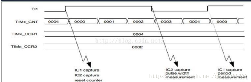

STM32 的TIM的捕获PWM波,是为了频率和占空比,这两种数据结果!它 的最基本的原理就是(打个比方):例如一个高电平上升沿过来,捕获的数值就是上升为的高电平的TIM的计数值(TIM定时器,CNT不断增加,再重新装载),这点是最基本的内容!后面就是通过前后的数值计算可以获得占空比 频率。
第一种方法:
官方的正统方法
   IC1和IC2为一组通道,IC3和IC4为一组通道,以上图为例可以得到上升沿是IC1的值为600(假设),此时TIMx_CCR2不变,计数器复位为0,然后在下降沿的时候,IC2读取计数值 即为高电平时间300(假设),当道下一个周期的上升沿时,IC1读取为600,计数器复位为0;

这里最关键的就是TIM_ICPolarity_Rising 为上升沿开始捕获,TIM_SelectInputTrigger(TIM3, TIM_TS_TI2FP2);
选择IC2为有效的输入端,就是IC2获得的就是周期了,而IC1就是在这里就是高电平的时间! 假设周期:600,高电平时间:300
可以计算的得到占空比  = 300/600, 可以得到频率 =72M/ 600;

以上就可以看出IC2为周期,IC1为高电平时间!
