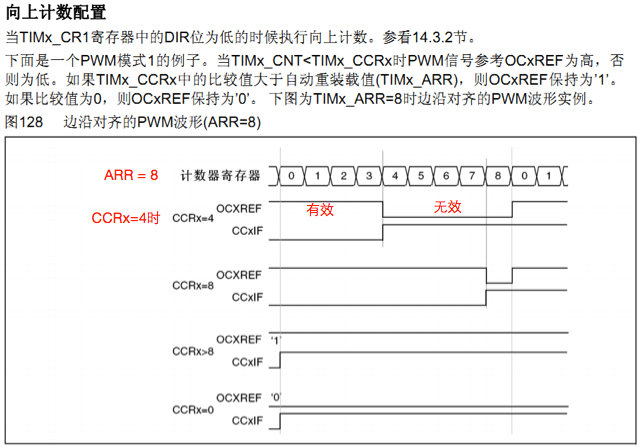

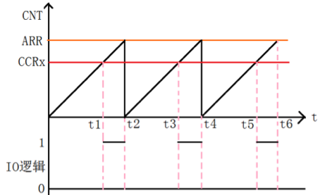

如图为向上计数:
     定时器重装载值为ARR,比较值CCRx
     t时刻对计数器值和比较值进行比较
     如果计数器值小于CCRx值,输出低电平
     如果计数器值大于CCRx值,输出高电平
PWM的一个周期
    定时器从0开始向上计数
    当0-t1段,定时器计数器TIMx_CNT值小于CCRx值,输出低电平
    t1-t2段,定时器计数器TIMx_CNT值大于CCRx值,输出高电平
    当TIMx_CNT值达到ARR时,定时器溢出,重新向上计数...循环此过程
    至此一个PWM周期完成
影响因素
    ARR : 决定PWM周期(在时钟频率一定的情况下,当前为默认内部时钟CK_INT)
    CCRx : 决定PWM占空比(高低电平所占整个周期比例)

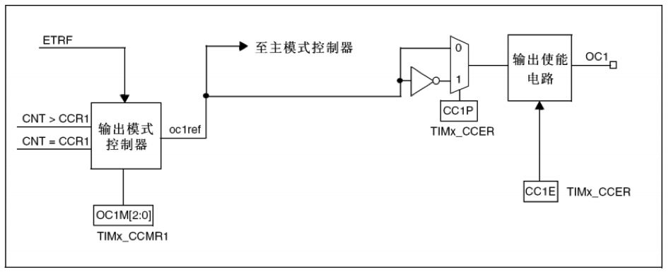

PWM工作过程(以通道1为例)
PWM工作过程

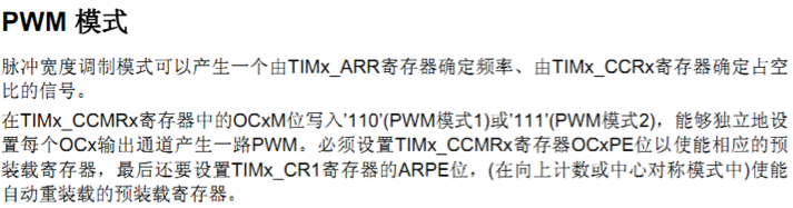

1,TIMx_CCMR1寄存器的OC1M[2:0]位,设置输出模式控制器
    110:PWM模式1
    111:PWM模式2
2,计数器值TIMx_CNT与通道1捕获比较寄存器CCR1进行比较,通过比较结果输出有效电平和无效电平
    OC1REF=0 无效电平
    OC1REF=1 无效电平
3,通过输出模式控制器产生的信号
TIMx_CCER寄存器的CC1P位,设置输入/捕获通道1输出极性
    0:高电平有效
    1:低电平有效
4,TIMx_CCER:CC1E位控制输出使能电路,信号由此输出到对应引脚
    0:关闭
    1:开启
PWM如何输出高低电平
计数器值TIMx_CNT与捕获比较寄存器值CCRx比较后,最终输出高电平还是低电平,
由TIMx_CCMR1:OC1M位和TIMx_CCER:CC1P位共同决定
1,TIMx_CCMR1寄存器的OC1M[2:0]位,设置PWM模式1或模式2
CCMR1
通过设置模式1或模式2,决定了比较结果输出有效或无效电平
2,TIMx_CCER寄存器的CC1P位,设置输入/捕获通道1输出极性
CCER
通过设置输出极性,确定有效或无效电平为最终输出的高电平或低电平

     模式1:
          CNT          CNT>CCR为无效电平 //(OC1REF = 0)
     模式2:
          CNT          CNT>CCR为有效电平 //(OC1REF = 1)
     CC1P:
          0:高电平有效
          1:低电平有效

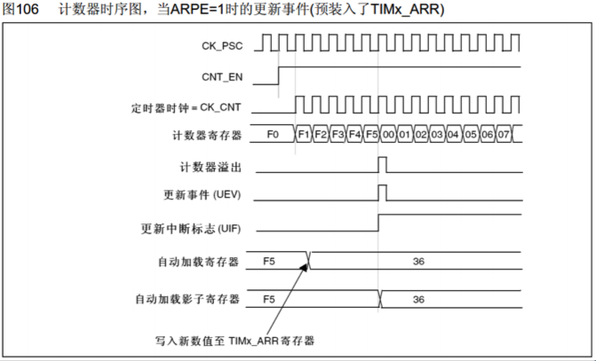

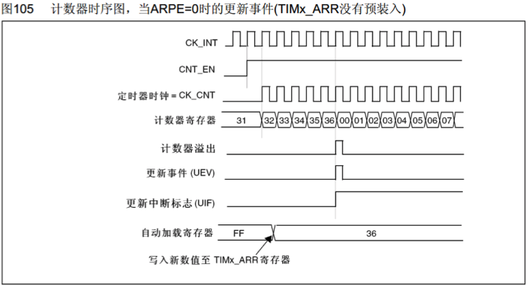

TIM_ARRPreloadConfig函数:
     作用:操作TIMx_CR1寄存器ARPE位,使能自动重装载的预装载寄存器
void TIM_ARRPreloadConfig(TIM_TypeDef* TIMx, FunctionalState NewState);
ARPE的使能-ARR变更生效配置
ARPE=1
ARPE=0
ARPE=1,ARR立即生效
ARPE=0,ARR下周期生效

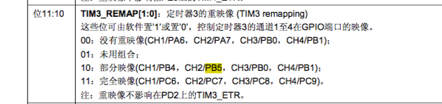

查找手册PB5引脚为定时器3的通道2,需要部分重映射
TIM3引脚重映射

3,PB5输出PWM(定时器3通道2),需要部分冲突映射
    RCC_APB2PeriphClockCmd(RCC_APB2Periph_AFIO,ENABLE);//开启AFIO时钟设置
    GPIO_PinRemapConfig(GPIO_PartialRemap_TIM3, ENABLE);//部分重映射
