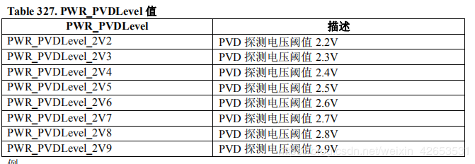

前言:stm32系列提供了可编程电压检测器PVD,它是实时检测VDD的电压,当检测到电压低于或者高于PVD设置的阈值时,会想内核产生一个PVD中断(EXTI线中断)以使内核在复位前进行紧急处理。该电压阈值可通过PWR_CSR设置。
PVD可配置8个等级:
代码设计:

代码附带了不少注释,相信不难理解。编译下载到板子后,还需要一个可调电源来改变芯片的供电电压,当电压低于或者高于阈值的时候,就会进入PVD_IRQHandler中断,在PC端串口上位机可接受到进入中断打印的信息。
只要电压超过2.0v芯片就能正常工作,不是低于阈值就不能工作。所以在实际运用中,如果是用电池给芯片供电,当电池电量不足时,电池的供电电压就会下降,下降到低于阈值时就会触发PVD中断,那么这时候需要进行数据备份处理或者进行低电量提醒。
如果直接切断电源,进入中断只能维持很短很短的时间,连一句打印信息也无法完整输出。解决这个问题,需要在电源输入点加大电容,当掉电的时候由电容提供电源维持芯片运行一段时候,以做紧急数据保存。所选用电容的参数影响掉电后芯片维持运行的时间,根据掉电中断处理所需的时间长短来选用电容。
