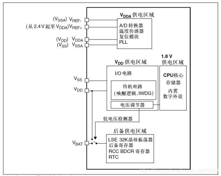

1.硬件原理
下图是芯片的电源框架:
图左边7个电压点对应芯片的7个引脚,在芯片电路原理图能找到对应的引脚。
 、:是ADC转换器的参考电压,有些芯片没有这连个引脚,内部已经把他们接到、了。
、:是ADC转换器的供电电源,独立电源供电是为了过滤和屏蔽来自印刷电路板上的毛刺干扰,提高转换的精确度。(也可以直接连到、)。
、:STM32的工作电压(VDD)为2.0~3.6V。通过内置的电压调节器提供所需的1.8V电源。
:使用电池或其他电源连接到VBAT脚上,当VDD断电时,可以保存备份寄存器的内容和维持RTC的
功能。(如果没有外部电池,好像不接也可以,但是数据手册说必须接到)。

电压调节器:
复位后调节器总是使能的。根据应用方式它以3种不同的模式工作。
     ● 运转模式:调节器以正常功耗模式提供1.8V电源(内核,内存和外设)。
     ● 停止模式:调节器以低功耗模式提供1.8V电源,以保存寄存器和SRAM的内容。
     ● 待机模式:调节器停止供电。除了备用电路和备份域外,寄存器和SRAM的内容全部丢失。

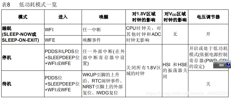

2.低功耗模式
STM32F10xxx有三种低功耗模式:
     ● 睡眠模式(Cortex™-M3内核停止,所有外设包括Cortex-M3核心的外设,如NVIC、系统时钟(SysTick)等仍在运行)
     ● 停止模式(所有的时钟都已停止)
     ● 待机模式(1.8V电源关闭)
此外,在运行模式下,可以通过以下方式中的一种降低功耗:
● 降低系统时钟
● 关闭APB和AHB总线上未被使用的外设时钟。
注意:在睡眠模式、停止模式及待机模式中,若备份区域电源正常供电,备份区域的RTC都可以正常运行、备份区域内的寄存器及备份区域内的SRAM数据会被保存,不受功耗模式影响。

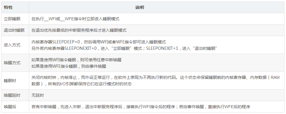

睡眠模式的各种特性
image.png?imageView2/2/w/550
注意:在系统处于睡眠低功耗模式(包括后面介绍的停止模式、待机模式)时,不能用下载器进行程序下载,所以下载程序时要先把系统唤醒。或者使用如下方法:按着板子的复位键,点击电脑端的“下载”,然后松开复位键,就能正常给板子下载程序了。
