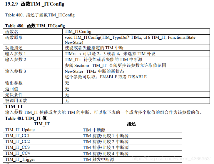

    TIM_ITConfig(TIM6,TIM_IT_Update|TIM_IT_Trigger,ENABLE);//使能或者失能 TIM 的中断,详见附录图1

附录图1:
