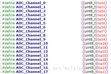

16个外部通道:简单的说就是芯片上有16个引脚是可以接到模拟电压上进行电压值检测的。16个通道不是独立的分配给3个转换器(ADC1、ADC2、ADC3)使用,有些通道是被多个转换器共用的。首先看看16个通道在固件库的宏定义(写代码要看的):
这里写图片描述

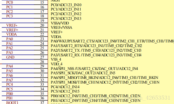

到这里大家可能会有疑问,每个通道到底对应哪个引脚呢?下面先给出部分引脚图:
这里写图片描述
16个通道的引脚都在上面的图中,拿其中的一个进行说明:
ADC123_IN10:字母“ADC”不用多说,“123”代表它被3个(ADC1、ADC2、ADC3)转换器共用的引脚,“10”对应刚才那张宏定义图里面的ADC_Channel_10,这样就能找到每个通道对应的引脚了。

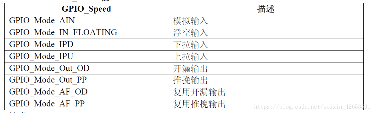

附录图1-GPIO_Mode值:
这里写图片描述

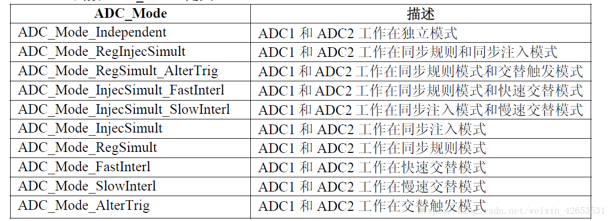

附录图2-ADC_Mode值:
这里写图片描述

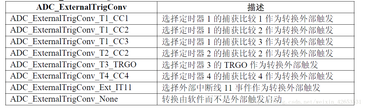

附录图3-ADC_ExternalTrigConv值:
这里写图片描述

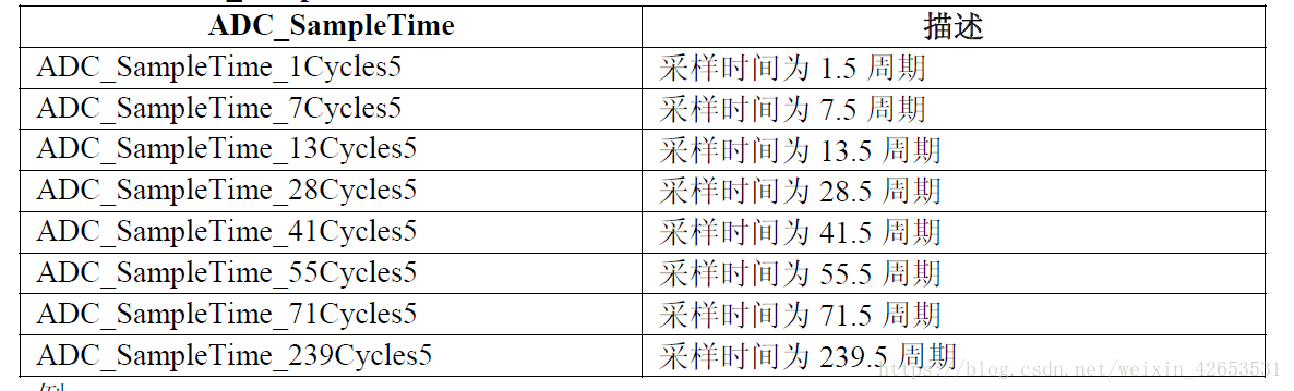

附录图4-ADC_SampleTime值:
这里写图片描述

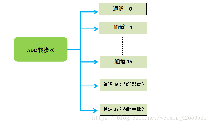

**第二个问题,**回答这个问题那么就等于开始介绍多通道转换怎么实现了,看下图
这里写图片描述
由图理解,一个ADC转换器只能选择转换一个通道,那么对比单通道我们只需做一下改变(以双通道为例):
