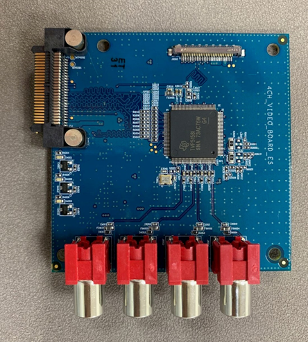

致力于亚太地区市场的领先半导体元器件分销商---大联大控股宣布,其旗下诠鼎推出基于高通QualcommCSR Atlas7的类比标清之四路行车影像系统解决方案。
Qualcomm CSR Atlas7(CSRS 3703)车载主控芯片不仅是车载信息娱乐系统(In-Vehicle Infotainment)的最佳应用方案,同时也是应用于即时处理四路行车影像的首选。由大联大诠鼎推出的本方案采用Qualcomm SoC CSR A7系统搭配TV Decoder(TI TVP 5158)接收标清镜头,将影像讯号通过VIP Interface传送至SoC A7系统,并借由该系统输出四路摄像头的标清画面,根据车载应用显示的视觉盲区影像,即时为车主呈现实际环境,进一步提升行车安全。
                                               image.png?imageView2/2/w/550
图示1-大联大诠鼎推出基于Qualcomm产品的类比标清之四路行车影像系统解决方案的展示板图

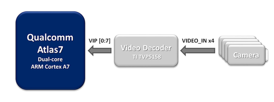

图示2-大联大诠鼎推出基于Qualcomm产品的类比标清之四路行车影像系统解决方案的方案块图
