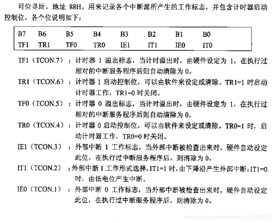

TCON寄存器:
“T”开头的是计数/定时器相关位,“I”开头的是外部中断相关位,我们需要看的是后者:

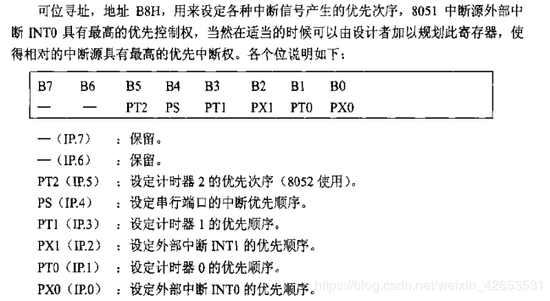

IP寄存器:
CPU接到中断信号发生时会停止当前的工作跳转到中断服务程序。那么当CPU同时接到多个中断信号时,该怎么选择?当CPU正在中断函数时又接受到另一个中断信号,该怎么处理?
关于中断的优先级有一下原则:
1、CPU同时接收到几个中断时,首先响应优先级最高的中断请求,低优先的进入队列等待;
2、正在进行的中断过程不能被新的同级或低优先级的中断请求所中断;
3、正在进行的低优先级中断服务,能被高优先级中断请求中断;
那么,IP寄存器的某一中断配置为1就成为高优先级。每一个中断在IP里面只占一位配置位(IP.x=0或OP.x=1),也就是说系统里只存在两种优先级,要么是高优先级,要么是低优先级。
如果,任何中断都不配置IP寄存器的优先级,也等同于系统上电时,默认的优先级顺序如下:
外部中断0 > 定时/计数器0 > 外部中断1 > 定时/计数器1 > 串行中断
