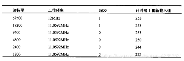

假如单片机使用的晶振频率为11.0592MHz,各串行通信的波特率定为9600bps,SMOD设为0,则可求得TH1如下:
由上面公式,我们可以计算常用的波特率所对应的计时器自动载入值(写入TH1中),如下:
下面是一个例子,实现电脑端给单片机发送字符时,单片机将字符返回给电脑,波特率位9600bps,8个数据位,无校验位,1个停止位,单片机使用的晶振是11.0592MHz。
