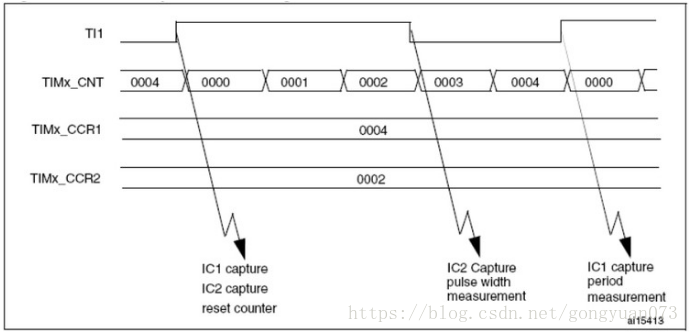

STM32定时器具有PWM的输入捕获模式。
PWM输入捕获是定时器输入捕获的一个特例,单通道的输入捕获只能获取波形的频率,但是PWM输入捕获可以获取到频率和占空比,对应的高低电平宽度也就能获取到。 它的时序如下图所示:

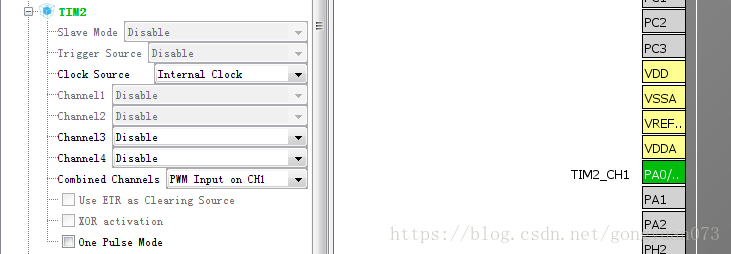

 使用cubemx配置方法:

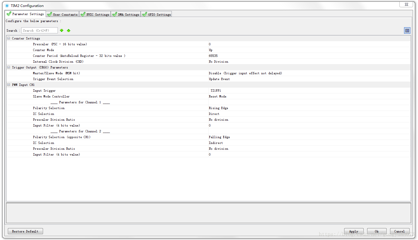

 就是使用TIM2的ch1和ch2来捕获一个pwm信号。

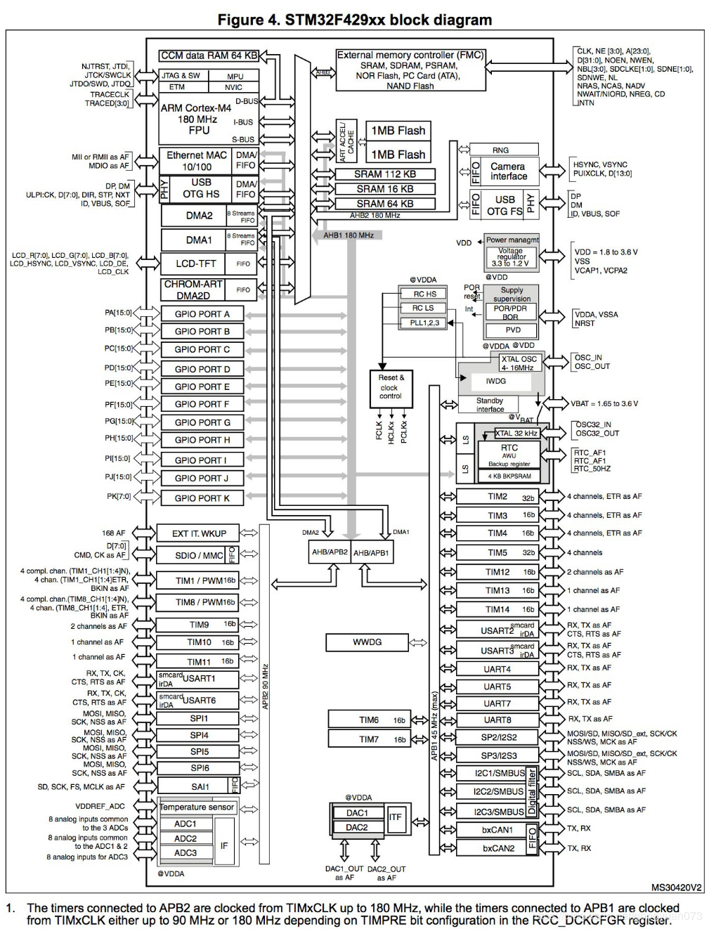

这里只测试了update event,我测试55khz使用该分频与计数值可以正常工作,不过第一次捕获的数据是随机数,需要丢弃。另外这里分频值我改成89的时候不太正常,捕获到的占空比出现错误,更改为0之后正常。这里需要注意的是F429的TIM2是在APB1下,时钟频率90Mhz。而TIM1/TIM8则是在APB2下。

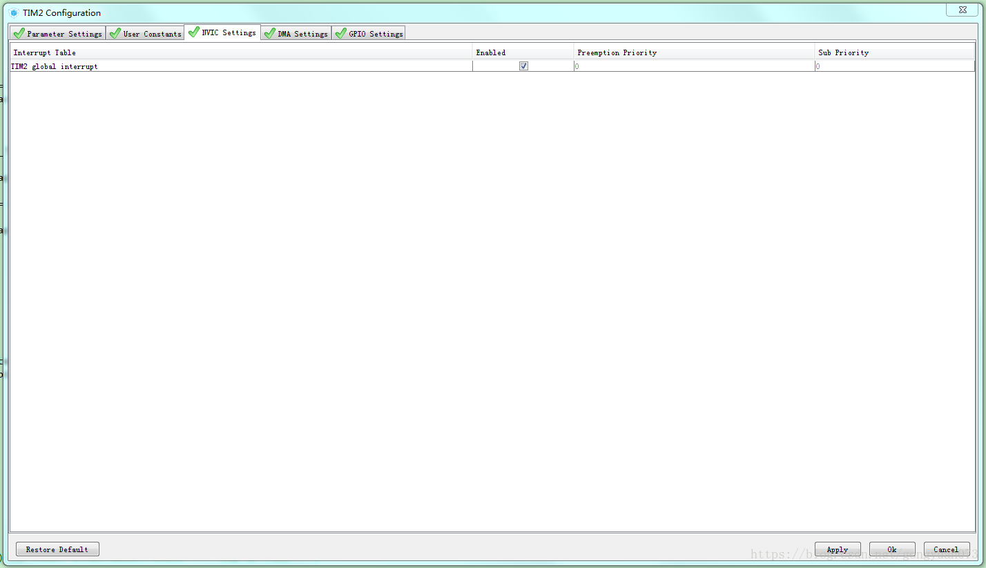

 然后使能TIM2的中断
