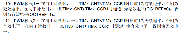

首先,应当使能对应的定时器与IO口时钟。因为PWM是从定时器的一个通道输出而来的。
第二步,通过ARR,PSC寄存器的值来控制PWM波的周期。如该代码,频率为72000K/(899+1)=80KHz
TIM_TimeBaseInit(TIM1,&TIM_TimeBaseInitstrue);//定时器初始化
第三步,设置TIM1-CH1的PWM模式,通道
因为min板的LED接PA8,且为低电平亮,所以PWM模式2,CNT
TIM_OC1Init(TIM1,&TIM_OCInitstrue);//通道1输出PWM
第四步,使能CH1通道(也是使能CCR1比较寄存器),使能ARR预装载寄存器。
