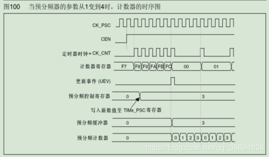

①更改预分频器的值,改变计数器的频率
如下图:摘自STM32F1xx的中文参考手册
在这里插入图片描述
如图:
当预分频系数为1时,一个定时器时钟周期就是一个时钟源周期,在F8-FC之间,一个定时器周期,计数器加一。
当预分频系数为4时,一个定时器时钟周期就是4个时钟源周期,在00-01之间,一个定时器周期,即4个时钟源周期,计数器加一。

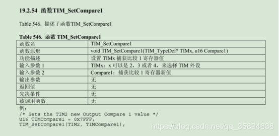

2、调节占空比:
在STM32F103中有封装好的调节占空比的函数TIM_SetCompare1();直接调用即可。
TIM_SetCompare1()的函数介绍如下图
在这里插入图片描述
程序如下:
int main()
SystemInit();
led_init();
systick_init(72);
    TIM3_CH1_Init(100);
while(1)
u8 i;
for(i=10;i<=100;i+=10)
delay_us(5);
TIM_SetCompare1(TIM3,i);

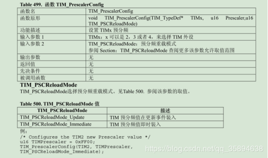

3、调节频率:
①通过更改预分频器的值,改变计数器的频率的方式改变PWM波的频率
在STM32F103中有封装好的调节预分频器的函数 TIM_PrescalerConfig();直接调用即可。
TIM_PrescalerConfig()的介绍以及参数形式如下图
在这里插入图片描述
程序如下:

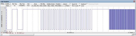

仿真结果如下图:
PWM波的频率明显增加了,如果放大了看,频率正好是按照设置的5倍增加的
在这里插入图片描述
