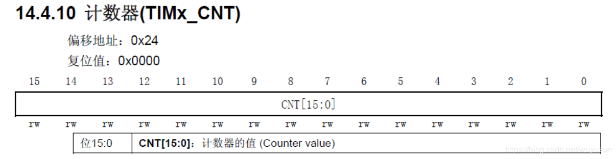

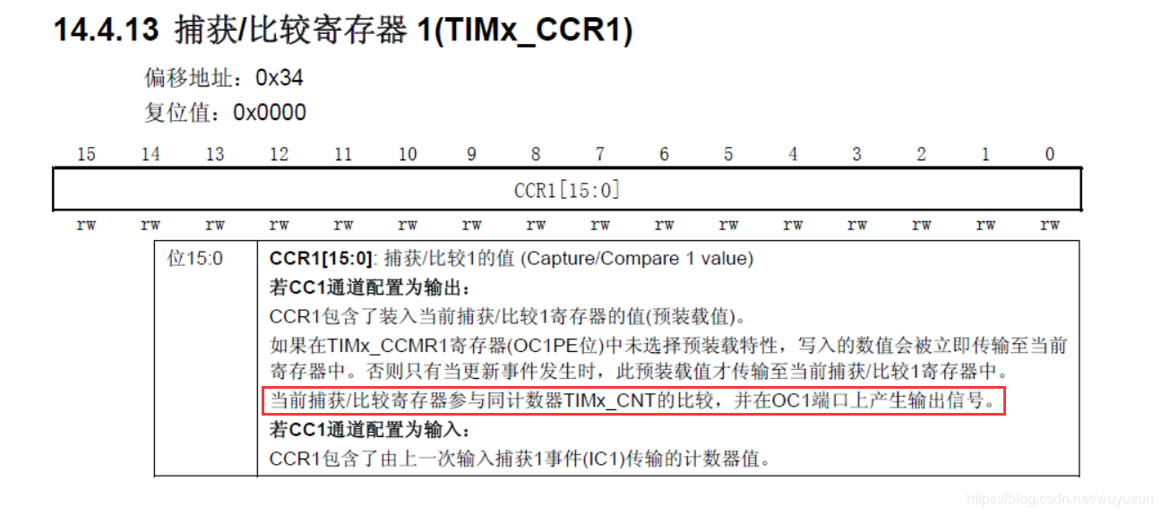

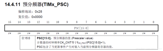

首先要明白一个知识:STM32的定时器输出的PWM的占空比由定时器的三个寄存器决定,分别是
定时器计数器TIMx_CNT;

定时器捕获/比较寄存器TIMx_CCRx;
定时器预分频器TIMx_PSC;

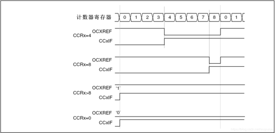

占空比的形成过程:
计算公式:
当CNT当CNT>=CCRx时,OCxREF=0,Polarity=1,则CHx输出高电平1;
当CNT的值更新后,CHx从高电平再次转为低电平,自此下一个周期就开始了;
满足以上前提的时序图:(令ARR=8,下图中的CCxIF为捕获/比较中断标志位)
在这里插入图片描述
还可以从图中得到另一个结论:PWM的信号周期就等于CNT的更新周期;
占空比的计算:占空比 = CCRx/ARR; (前提不同,公式可能会变成1-(CCRx/ARR));
信号周期的计算:信号周期= (ARR+1)(PSC+1)/PCLKx; (这其实就是CNT的更新周期的计算)
