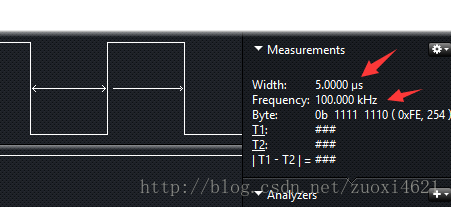

2、PWM输出验证

与其他普通定时器不同的是 特别注意TIM1、TIM15的BDTR寄存器 需要将MOD置位(寄存器第15位) 才能输出PWM
TIM1->BDTR|=1<<15;
TIM15->BDTR|=1<<15;
