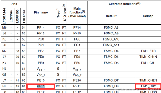

在使用stm32f103ZGT6单片机输出PWM时候,各种配置都不能正确输出,后来查看手册,PE11该引脚对应的确实是定时器1的通道2,但是属于该引脚的重映射功能,遇到这种情况,需要多加一条语句。
RCC_APB2PeriphClockCmd(RCC_APB2Periph_TIM1 ,ENABLE);      //TIM1时钟使能
RCC_APB2PeriphClockCmd(RCC_APB2Periph_GPIOE | RCC_APB2Periph_AFIO,ENABLE);
GPIO_PinRemapConfig(GPIO_FullRemap_TIM1 ,ENABLE );                //重映射相应的外设
