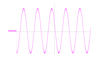

摘要:较大的启动浪涌电流,容易损坏电子设备的器件(如整流桥、继电器),也可能干扰到周围电子设备正常工作,甚至会导致电网线路跳闸断电。有效控制电子设备启动浪涌电流不仅有利于提高电子设备使用寿命,而且能降低对周围的电子设备干扰影响,量测和改善电子设备最大启动浪涌电流是电子设备研发和验证过程中不可或缺的环节。
日常生活中,我们常见手机充电器、电脑电源等电子设备插头插入插座瞬间,插座内部出现电火花,甚至还能听到一声“啪”。产生以上现象主要原因是电子设备启动浪涌电流过大。较大的启动浪涌电流,容易损坏电子设备的器件(如整流桥、继电器),也可能干扰到周围电子设备正常工作,甚至会导致电网线路跳闸断电。有效控制电子设备启动浪涌电流不仅有利于提高电子设备使用寿命,而且能降低对周围的电子设备干扰影响,量测和改善电子设备最大启动浪涌电流是电子设备研发和验证过程中不可或缺的环节。
量测电子设备最大启动浪涌电流的电网条件通常是标称交流输入电压最大值的峰值。例如电子设备交流输入100-240V(有效值),最大输入电压240V(rms.)的峰值电压为340V(peak)。也就是实验过程中需要一台能改变电压和相位的交流电源作为待测物(电子设备)的电网输入源。致远电子PWR系列可编程交流电源是能够提供正常或异常电网输入的多功能的交流电源设备,可以轻松仿真以上电网条件。以可编程交流电源PWR2000W为例,将测试设备连接完成后,在可编程交流电源PWR2000W界面设置V=240V,相位=90°或270°(如图1),电压上升斜率设置为最大值。完成设置后,按“On/Off”键即可,可编程交流电源PWR2000W正常输出符合以上要求电压(如下图2和图3),同时电压波形稳定干净无杂波,减少对量测启动浪涌电流过程中产生额外干扰。
image.png?imageView2/2/w/550
图1 交流电源界面
图2  U=240V(rms),相位=90°
图3  U=240V(rms),相位=270°
