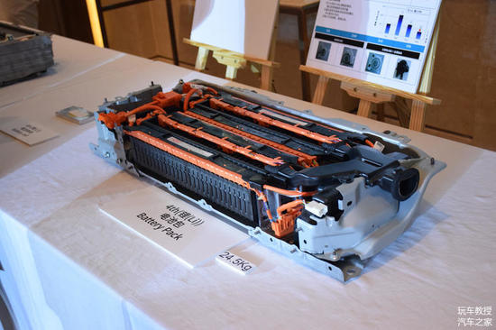

电池是我们今天讨论的主要内容,虽然电池技术不断增进,但是电池的材料始终大致是这几种:三元锂电池、镍氢电池、磷酸铁锂电池。丰田在此前的混动车型上几乎都是使用镍氢电池,而我国目前三元锂电池是主流选择,也存在一些磷酸铁锂电池的小部分车型。但丰田最新在中国推出的插电混动雷凌和卡罗拉则转而使用三元锂电池作为电池组单体,个中原因是什么?
长久以来丰田使用的镍氢电池正极物质为氢氧化镍,负极物质为金属氢化物,电解液为6mol/L的氢氧化钾溶液。其中镍氢电池分为高压镍氢电池和低压镍氢电池两种,而我们民用的一般是低压镍氢电池。低压镍氢电池有以下优点:低温性能好,可快速充放电;可密封,耐过充、放电能力强;无树枝状晶体产生,电池内部较为稳定;对环境无污染,记忆效应不明显。

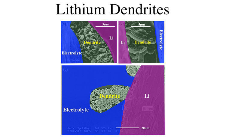

其中,无树枝状晶体生成,对于车辆电池的安全性是相当重要的因素。要知道,很多三元锂电池就是因为锂枝晶的问题导致电池组内部薄膜被刺穿,引起电池短路,进而发生险情,而镍氢电池完全没有这种隐患。此外,无记忆效应也是电池的重要性能指标,由于没有记忆效应,电池能够尽可能保持高性能运作,而不会因为一次两次过度充放电而导致永久性损伤。

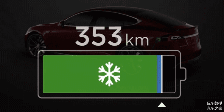

镍氢电池的低温性能比锂电池有优势,虽然同样宣称-30℃-60℃的工作范围,但是低温充电的时候锂电池会出现析锂现象,造成不可逆的伤害,而镍氢电池则没这方面困扰。但是!镍氢电池也不是没有缺点。镍氢电池的能量密度只有40-70Wh/kg,这个数值只有磷酸铁锂电池的一半,三元锂电池的三分之一,能量密度低是镍氢电池没有在中国市场普及的直接原因。

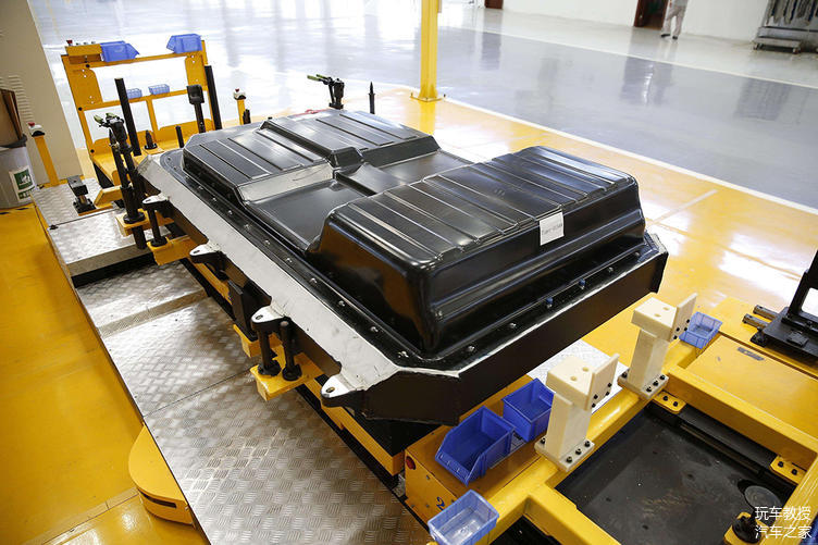

对于PHEV和EV车型来说,对于电池容量的要求较大,镍氢电池的低能量密度不能满足PHEV车型的要求,所以只能使用三元锂电池作为电量储存部件。弊端是需要密切监控电池组的状态,此外,三元锂电池在受到撞击以后会损坏电池隔膜,引起短路,短路会造成电池热失控,并且迅速升温,电池燃烧产生的浓烟对于环境有严重污染,并会对人体的呼吸系统有危害。

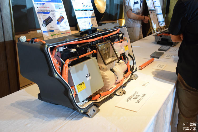

上图为腾势500的磷酸铁锂电池组
上图为腾势500的磷酸铁锂电池组
此外,在新能源汽车发展初期还使用过磷酸铁锂电池。磷酸铁锂电池相比起三元锂电池最大的优势在于安全性高以及较长的循环寿命。由于磷酸铁锂的化学稳定性好,高温稳定性强,700-800℃才会开始发生分解,面对撞击、针刺、短路等极限情况不会释放氧分子,所以不会从内部加剧燃烧,安全性自然比三元锂电池高。
磷酸铁锂电池的缺点在于受温度影响较大,特别是低温情况下,放电能力和容量都会大幅度降低,特别是在东北这种冬天极寒的天气,严重影响车辆的性能。此外,磷酸铁锂电池的能量密度较低,仅计算电池重量的能量密度只有120Wh/kg,如果计算上整个电池组部件,就更加低了,不能达到国务院发布的《节能与新能源汽车产业发展规划》里面提出的“电池模块能量密度要求是大于150Wh/kg”的要求,所以目前磷酸铁锂电池逐渐被三元锂电池取代。
