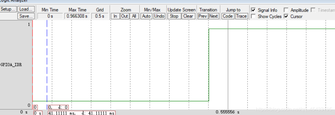

线面的这句话就是重点重点了,之前我的电机正反转实现不了,现象不明显主要是这的问题。
首先这个9999是arr的值也就是计数从0-9999;
后面的预分频系数只要的是1,那么 TIM3的时 钟频率将为 APB1 时钟的两倍。因此,TIM3 的时钟为 72M,由公式算的现在的周期是1s。下面的比较值设置的是6000也就是说此时的占空比为40%我的延迟函数是延迟0.5s,这样相对而言是比较明的。
而我之前是这样设置的TIM3_PWM_Init(899,0); 这样用公式算出来12.5us,但是我的延迟函数还是延迟0.5s,那么这样一来,这能看见电机在不停的转,不会看见正转反转的现象。所以这个arr和psc设置也是重要啊,arr的设置以及占空比也就决定了小车的速度。
TIM3_PWM_Init(9999,7199);

下面看一看PWM脉冲的仿真图像。
在这里插入图片描述
