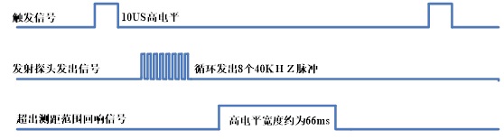

超声波测距(超声波测距模块US-025)的基本原理如下:
Trig端:向此管脚输入一个超过10us以上的高电平,可触发模块测距
Echo端:当测距结束时,此管脚会输出一个高电平,电平宽度为超声波往返时间之和。
只需要在Trig管脚输入一个10US以上的高电平,系统便可发出8个40KHZ的超声波脉冲,然后检测回波信号。当检测到回波信号后,通过Echo管脚输出。
根据Echo管脚输出高电平的持续时间可以计算距离值。即距离值为:(高电平时间*340m/s)/2
当测量距离超过US-025/US-026的测量范围时,仍会通过Echo管脚输出高电平的信号,高电平的宽度约为66ms。

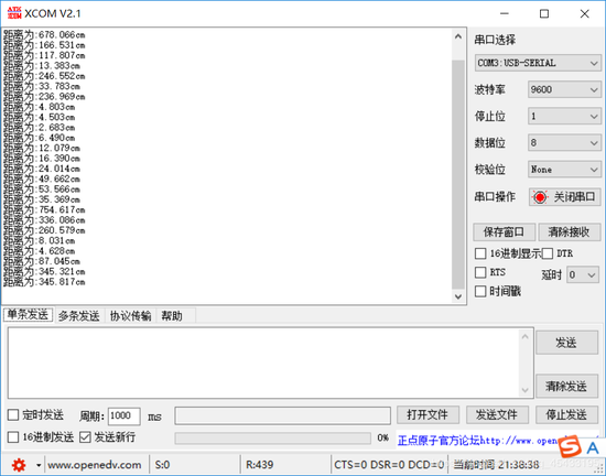

while(1)
length = Senor_Using(); //调用测距函数
printf(“距离为:%.3fcmn”,length);
delay_ms(1000);
超声波测距模块原理图以及如下:在这里插入图片描述串口接收到的数据
在这里插入图片描述
