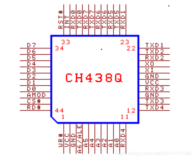

CH438我用的是44管脚的LQFP44封装。
54。还有

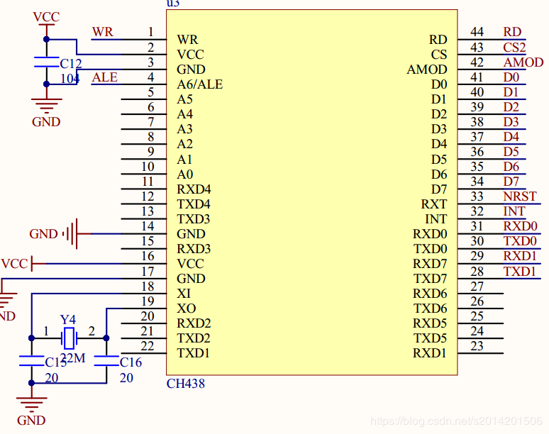

实际的电路是这样的:
需要注意的几点就是:RXT代表的是复位应该接上拉电阻到电源,我用的是STM32的复位电路共用。这里不能悬空。
晶振使用的是22.1184MHz晶振频率很高注意起振电容的选择。我采用的是20pf。
D0~D7与STM32 的PC0~7连接,这八位是数据传输位,其他的几位都是控制位。本次接收数据使用到了本芯片和STM32的中断,INT叫对应的就是中断线。注意这个管脚不能连接到PC口上因为PC口已经当做数据口用了,如果连接到PC口高八位上,在芯片读写数据的时候出异常。

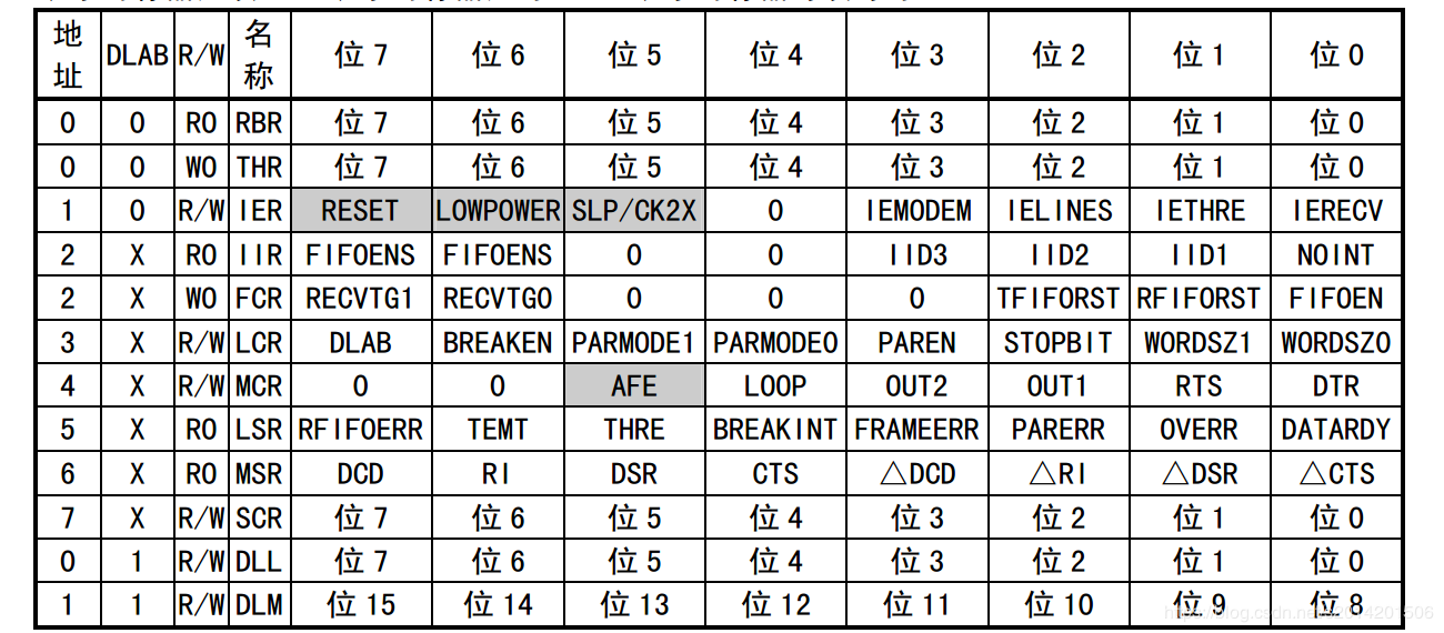

下面这些是芯片内部的寄存器:主要就是配置他们。
