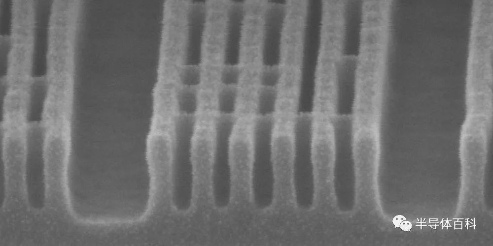

今年,一些主要的代工厂将首次在其大批量生产线中使用EUVL来处理逻辑7nm(N7)芯片。它们将EUVL引入BEOL的最关键金属层(local M0至M3),以及互连这些金属层的过孔中。在这些层中,线和沟槽具有36-40nm量级的节距。沟槽与沟槽的隔断相互垂直,以便在连续沟槽中产生隔断。下一个技术节点N5会运用到28到32nm之间的金属节距。
“2017年,我们已经证明这些32nm节距线可以在一次曝光中直接用EUVL进行图形化,”Stefan Decoster补充道。“或者,可以使用混合选项,其中基于193i的SAQP与EUV block相结合。”
图示采用193nm浸入式SAQP图形化的32nm节距M2层,以及直接由EUV图形化制作的隔断(block)。

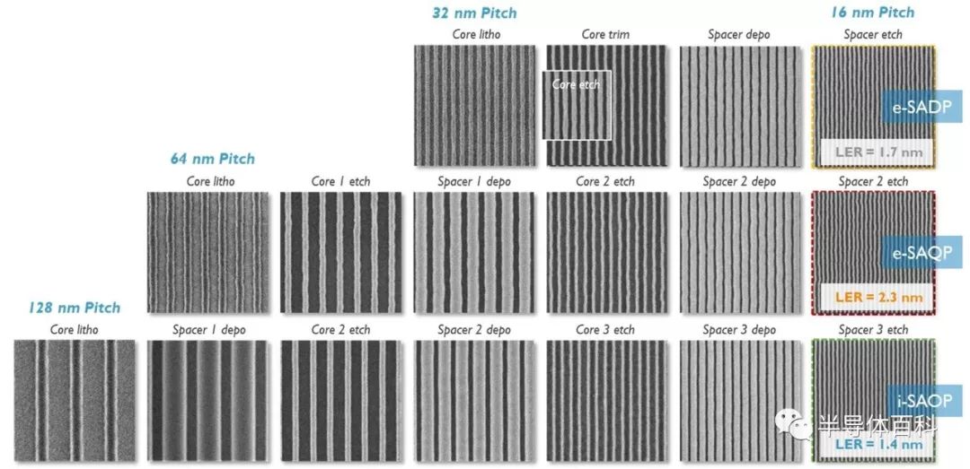

IMEC的研究人员探索了四种不同的图形化方案,用于制作20nm节距以下的图形:基于193i的SAOP方案,基于EUV的SADP方案,基于EUV的SAQP方案和EUV SALELE方案。Stefan Decoster:“这四种方案都可以制作16nm节距的线。然而,它们在流程复杂性,成本,可扩展性和设计自由度方面存在差异,这些都是行业的重要考虑因素。我们还发现,线边缘粗糙度(LER)仍然是主要关注点。”
193nm 浸没式光刻仍然可以完成这项工作
在这些激进的节距下,193nm浸没式光刻只能与SAOP结合使用 ,从128nm节距开始经历三次图形倍增最终达到16nm节距。Stefan Decoster指出,193i SAOP的优点是线条边缘粗糙度(LER)小,但一个固有的缺点是极其漫长而复杂的工艺流程,这给过程控制和成本带来了挑战。
使用EUVL multi-patterning可以使flow变短
“出于这个原因,我们还探索了'较短的'基于EUVL的图形化方案,即EUV的SADP”,StefanDecoster补充道,“为了实现这种图形化方法,EUV光刻的起始节距必须为32nm。虽然目前的EUVL技术仍然能够制作32nm节距线,但是所得到的线宽不能小于16nm。因此,我们不得不应用额外的trim技术来实现在32nm节距下8nm的线宽(mandrel)。采用SADP技术,这种间距可以成功地降低到16nm。”16 nm节距的图形也可以采用更具可扩展性的EUVL SAQP方法,从更宽松的64nm节距开始。然而,对于这些基于EUV的多重图形化方法,线边缘粗糙度(LER)仍然是一个重要问题。该团队认为,这种LER可以进一步降低,例如通过选择恰当的光刻胶材料和改善光刻胶平滑性。
三种图形化flow可实现16nm节距图形(自上而下的SEM图):(顶部)基于EUV的SADP,(中)基于EUV的SAQP和(底部)193iSAOP。所有三个选项的LER均在8nm line和space的情况下测得。

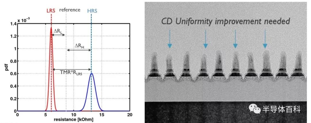

由于其高写入和读取速度,STT-MRAM最近成为取代基于SRAM的最后一级高速缓存存储器的可能选项。STT-MRAM器件的核心结构是柱状MTJ,其中绝缘层夹在两个薄的铁磁层之间,所述铁磁层分别是钉扎层和自由层。MTJ可以以两种不同的电阻状态存在:低阻态(LRS,两个磁层的磁化平行)和高阻态(HRS,磁化处于反平行状态)。通过利用注入磁隧道结的电流切换自由磁层的磁化来执行存储单元的写入。读取操作依赖于隧道磁阻(TMR),其是两个阻值状态之间的电阻差的函数。
从193i到EUVL单次曝光
到目前为止,MTJ已经用193i图形化实现了200nm节距,当然之后的100nm节距也是。IMEC的研发工程师Murat Pak说:“但是为了满足未来存储器的高密度要求,我们需要更紧密的节距,例如50nm或更小,MTJ直径约为20nm。193i无法实现这么激进的节距,这凸显了引入EUVL单次曝光的必要性。“
LCDU会是最关键的指标
然而,在这么小的尺寸下,粗糙度和随机失效的影响不可以被忽略,因此需要改进的图形化方案。“对于这种存储器而言,最关键的参数结果是局部CD均匀性(LCDU),这是柱粗糙度的一种度量,”Murat Pak解释说。“这种LCDU显然会影响电阻值,从而影响STT-MRAM单元的读取性能。因此,确保良好的LCDU对于STT-MRAM制造至关重要。”
(左)展示阻值状态和允许的变化范围;(右)MTJ的X-SEM截面图。

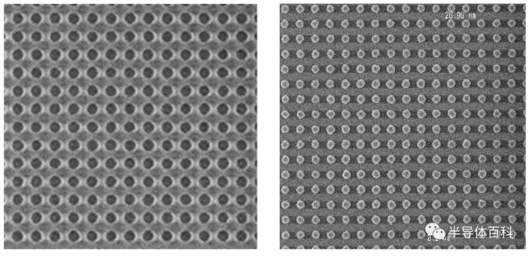

为了优化MTJ的LCDU,已经提出并比较了不同的EUV光刻方案。MuratPak:“首先,我们考虑了不同的光刻胶,包括众所周知的化学放大胶(CAR),以及两种不同的MCR(含金属)光刻胶。其次,我们的团队筛选了不同的底层包括旋涂碳(SOC)和旋涂玻璃(SOG),并研究了它们对光刻胶性能的影响。最后,我们研究了不同的tonalites(相当于正胶和负胶的区别,编者注),特别是CAR光刻胶(做柱)和positive tone光刻胶加上tone反转工艺(将孔变成柱)。“该团队还研究了光刻胶上的LCDU的改进是否会转移到了蚀刻之后。以上所有实验中的EUV都使用ASMLTWINSCAN NXE:3300B进行曝光。
tone反转过程的图示:(左)用正toneCAR光刻胶获得的孔和(右)在tone反转后获得的柱。
