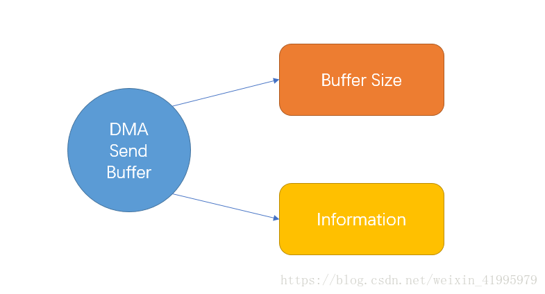

main.c中的send_buf[size]是控制信息的来源,你想要如何发送脉冲,全靠这个buffer
这里写图片描述
这是send_buf的数据组成,size 决定了发送脉冲的数量information决定了脉冲的频率。至于脉冲的脉宽,可以在timer.c中的初始化函数中修改。

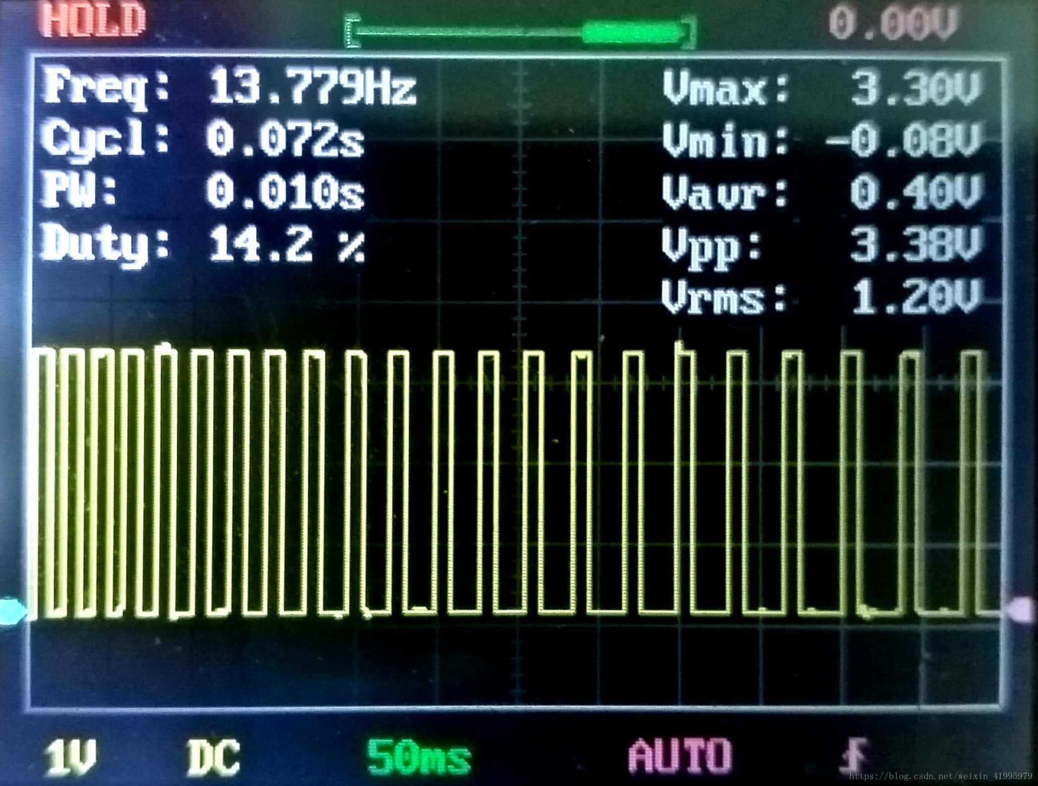

看看运行效果
这里写图片描述
垃圾示波器,玩玩就好。。。。
篇幅限制,结果是最终将会发送100个脉冲,频率慢慢改变。但是在这个有一点需要提醒小伙伴们注意一下,send_buf的size并不是要多大有多大的,比较STM32的RAM有限,没办法一下子给你分配那么多空间,如果你强行分配的话,那么在编译过程中一定会报错,我在测试的时候,分配到3W+的时候已经差不多是极限了,但是这仅仅只是一个demo程序,在实际应用的时候不可能把RAM都给send_buf,所以如果想要发送大量的脉冲的话,比如我想发409600个脉冲给步进驱动器,那么我需要分多次发送。这部分我后面会继续做,有空会分享给小伙伴们。
