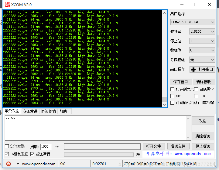

第一路使用定时器2的通道1,先捕捉一个上升沿,清楚所有数据开始捕捉下降沿,捕捉到下降沿后再捕捉一个上升沿。
第二路使用定时器4的通道4,使用其他通道的时候要注意,定时器的中断时CC4,设置上升沿和下降沿的时候也要改为通道4。
这里写图片描述
