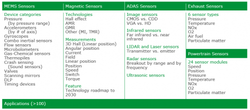

单车用传感器的数量从几十到几百,将这些传感器进行归类,大致可以分为以下五类:MEMS传感器、磁传感器、ADAS传感器、排气管传感器以及动力总成传感器。
每一系列传感器下面有很多具体的传感器,下面先来介绍一下这五大系列传感器及应用领域。

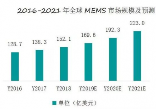

《2019年中国MEMS传感器潜力市场暨细分领域本土优秀企业》白皮书中介绍称2018年中国MEMS整体规模达到152.1亿美元,预计到2021年将达到223亿美元。
来源:赛迪顾问

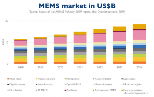

半导体行业著名产业研究机构Yole分析称全球MEMS和传感器市场的价值将翻一番,从2018年的480亿美元增至2024年的930亿美元。
来源:Yole

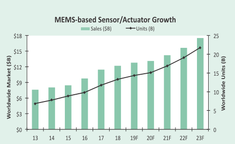

美国市场调研公司IC Insight分析称从2013年到2023年,基于MEMS的传感器需求量会不断攀升。
来源:IC Insight

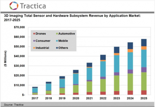

ADAS是智能汽车的落脚点,汽车ADAS采用的传感器主要有摄像头、雷达、激光和超声波等,以摄像头为例,根据Tractica的一份最新报告,计算机视觉技术以其低成本和多功能性正在进入广泛的应用市场,包括汽车、消费者和移动、机器人和工业以及无人机等。Tractica的分析表明,3D成像传感器和硬件子系统的全球市场将从2017年的82亿美元增长到2025年的579亿美元。市场情报公司估计,移动和汽车应用市场是2017年最大的两个细分市场,预计将在2025年继续成为领先的应用市场。
来源:Tractica

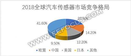

据前瞻产业研究院的数据分析显示:在2018年汽车传感器市场中,中国占全球汽车传感器市场份额达到14.20%,仅次于欧洲,超过了美国和日本(但基本处于传感器低端市场)。

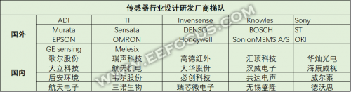

下面针对研发、生产和测试分别介绍一下目前汽车传感器厂商的分布情况:
