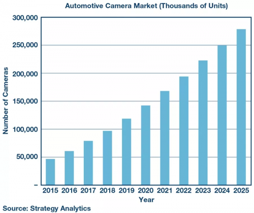

随着自动驾驶汽车的应用日益广泛,需要更多汽车传感器的需求日趋明显。摄像头是推动自动驾驶汽车发展的关键传感器之一。随着新应用不断涌现,车载摄像头的数量也在迅速增加。此外,随着摄像头的应用从保有量较低的高档汽车转向更大的主流汽车市场,摄像头的采用率持续上升。图1显示了车用摄像头市场的快速增长。
图1. 车用摄像头市场。
这一增长趋势预计将持续到2025年以后。在不远的将来,装配多达20个摄像头的汽车将成为现实。

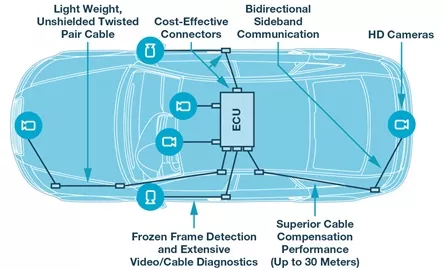

为了解决这个问题,ADI公司开发出一种新型车用摄像头链路技术,称为车用摄像头及视频总线 (C2B™),这是唯一一种针对车用摄像头链路进行优化的技术,且能够解决上述这些问题。C2B 涵盖三个主要的解决方案定义标准:
复用现有的SD标清非屏蔽双绞(UTP)线和连接器链路,提供最简单的HD摄像头链路升级。
使用这种链路来传输具有出色画质的高清视频。
使用这种链路来满足汽车级EMI/EMC要求。
图2. C2B 为摄像头系统提供许多好处。

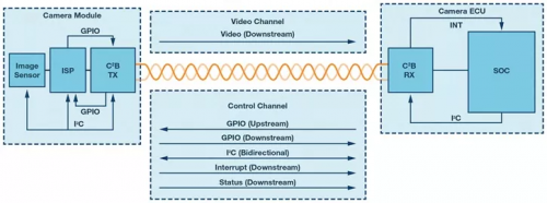

摄像头是汽车中数据带宽最高的传感器之一。采用分辨率更高的摄像头后,带宽进一步增加。现有的SD车用摄像头链路解决方案使用低带宽的线缆,例如非屏蔽双绞线和非屏蔽连接器。由于SD摄像头对带宽的要求比HD低,而且SD传输标准(例如NTSC)使用多级传输方案来进一步减少电缆和连接器的带宽,所以这是可行的。SERDES(也称为LVDS)等解决方案要求采用带宽远高于UTP的线缆和连接器,例如同轴或屏蔽双绞线(STP)。这是因为目前的SERDES解决方案使用不归零(NRZ)信令,而不是多级信令,因此对电缆和连接器带宽的要求更高。这些性能和带宽更高的线缆和连接器会增加线束的成本和重量。
C2B 支持通过现有的SD UTP线缆和连接器链路来传送HD分辨率的视频。利用 C2B 可以从SD摄像头轻松升级至HD摄像头,而且无需更改现有的线缆和连接器链路,对于OEM而言,这是一个经济高效且用途广泛的重要解决方案。
复用非屏蔽双绞线还有另一个优点,它可以使用主机和摄像头电子控制装置(ECU)上已有的排插连接器的未用引脚。这样可以避免使用SERDES技术所需的专用单独连接器,也不会占用主机和摄像头ECU模块中有限的宝贵PCB空间,且不增加系统解决方案的成本。
图3. C2B 信号链。
选择 C2B 传输旨在为这种汽车应用提供最高的鲁棒性。与其他解决方案相比,信令方案可以使电缆带宽需求降低10倍。现有的链路已在实际现场应用中得到验证,因此无需评估鉴定新的链路,大大简化HD摄像头的升级方式。此外,由于C2B技术采用经过优化的传输方案,支持更长的线缆长度(最长30米),使得OEM能够自由决定其链路设计,避免其他技术带来的一些限制。
之所以选择这种 C2B 传输,是为了通过现有的线缆和连接器链路提供出色的视频质量和EMI/EMC性能。在支持较低带宽的链路上确保HD视频质量,尤其是保持所有高频率视频细节,并提供真正出色的视频体验。我们按照最新标准进行了大量视频质量测试,出色的视频质量已得到验证。
虽然 C2B 技术可以通过低成本线缆和连接器支持高分辨率摄像头,但同样也存在挑战。由于链路没有屏蔽功能,不提供抗扰保护,也无法直接衰减辐射,所以为了确保低辐射和高抗扰性能,以满足严格的汽车EMI/EMC要求,收发器的设计至关重要。从一开始,C2B的定义和设计就旨在满足汽车行业的这种要求,并且已证明性能强健,能够满足汽车EMI/EMC要求。
C2B 支持许多其他功能,包括通过同一非屏蔽双绞线进行边带控制通信,从而支持摄像头模块的远程配置,能够进一步简化摄像头设计。C2B 也提供冻结帧检测,对于许多OEM而言,这是一项关键要求。

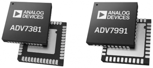

C2B 产品包括 ADV7990, ADV7991, ADV7380, and ADV7381 这些产品目前已经投产。
图4. C2B 集成电路。
