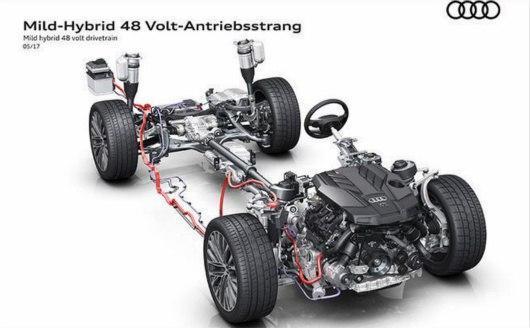

据氢云链了解,目前已经有很多车企,如吉利、长安、奔驰等旗下的相关车型都开始使用48伏轻混系统,但这是否意味着,面对越来越高排放标准的要求,这款系统能否让内燃机迎来新生?48伏轻混系统到底有什么作用?氢云链今天简单剖析一下

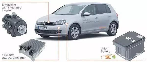

通俗一点来说,48伏混动就是为了解决汽车的启动和加速问题,比如汽车的自动启停系统功能,对于它,氢云链相信应很多人对这个功能让人又爱又恨,爱它为自己节省了银子,恨它频繁启动的噪音以及抖动。

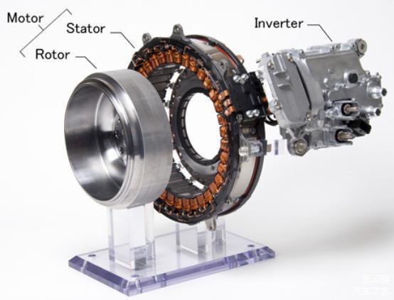

而48伏轻混系统将整车的电气系统电压提升至48伏,同时在车内使用一个容量约为1千瓦时左右的锂电池作为储能工具,并且使用更大功率的起停电机与发动机曲轴相连,这样在自动启停的时候就不是启动发动机,而是有电机驱动,无声,无抖动,完美解决上述的问题。
除此之外,如果在拥堵路面龟行时,是可以利用48伏电机拖动车辆行驶,而且在车辆减速或者制动时,还能将能量回收起来,储存到电池当中。但并不是说这个系统能直接使用纯电模式行驶,它的作用只能让电动系统来弥补发动机驱动的不足。
