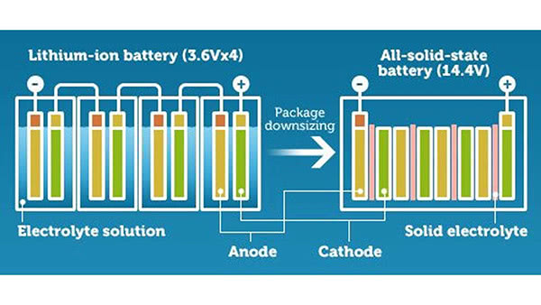

1、分类与特点
固态电池可根据电解质中液态成分的占比,分为半固态锂电池(液固各占一半)、准固态锂电池(固多液少)、固态锂电池(少量液态)、全固态锂电池,而全固态电池顾名思义是正极、负极和电解质均为固态的锂电池。
相比目前纯电动车采用的锂离子或锂聚合物电池,全固态锂电池可“省略”隔膜材料,固态电解质本身充当了隔膜,因而固态锂电池的结构更接近“三明治”。
需要说明的是,固态锂电充放电机理与常规锂电池相似,都是锂离子在电极材料上的嵌入与脱嵌过程,不过得益于固态电解质在密度与结构方面的优势,带电离子聚集在一端,传导的电流更大,从而提升了电池容量,换言之,体积相同的情况下,固态电池的容量会大于常规锂离子电池。
由此说来,固态电池的优点可归结为以下几点:
更轻:伴随电极与电解质迈入全固态,锂离子电池的材料体系也会发生相应变化,电池能量密度提升的同时,电池单体、电池组甚至电池包的重量也随之下降。综合当前报道,“试制”阶段的全固态电池能量密度已可达300-400Wh/kg。
更薄:舍弃液态电解质与隔膜材料后,正负极间仅剩固态电解质,因而两极间的距离可缩短至十几微米,甚至更低。
更稳定:虽然固态陶瓷氧化物电解质自身较“脆”,但依旧具备一定的柔性,配合相应的封装材料,电池在经受上千次也可保证性能不会衰减。
更安全:眼下,造成锂离子电池自燃、爆炸的原因有很多,而热管理失效和锂枝晶问题仍是主要因素。所谓热管理失效,是由于电池包需要上千个电池单体组成,常规锂电池电解质中的有机物,有概率在高温下发生氧化分解或副反应并产生气体,造成电池鼓胀甚至爆炸;而锂枝晶则是电池在充放电中难以规避的问题,如果枝晶间电解质隔膜穿透,便会造成电池短路,进而引发自燃。虽然固态电池并非“不可能”产生枝晶,但能够得到抑制,且全固态电池中不易生长枝晶,伴随科技手段进步,枝晶问题也有望得到解决。
不仅如此,从相关资料来看,钴酸锂电解液电化学窗口为4.45V,三元材料为4.35V,如果电压增加则会遇到电解液氧化问题,而正极表面也会发生不可逆相变,即便是当前的“811”电池,充电电压也受到了耐高压电解液的制约。
反观固态电池,固态电解质电化学窗口有望提升至5V,能够适应高压电极材料,甚至有报道称可承受7.4V电压,加之固态电池可串行叠加排列或叠加多电极使用,单体电池经过串联后可承受的电压也随之增加。
由于封装工艺简化、单体重量降低,固态电池构成的电池包能量密度可超过255Wh/kg,而目前常规电动汽车电池能量密度最高为170Wh/kg左右,参考2019年新能源补贴政策,160Wh/kg及以上的车型补贴系数为1,180Wh/kg以上补贴系数为1.2。
重点在于,根据“中国制造2025”的规划,至2020年锂电池能量密度将达到300Wh/kg,2025年为400Wh/kg,2030年为500Wh/kg,也就是说,无论从国家规划还是技术发展角度来说,固态电池都更具潜力与实力
值得一提的是,伴随固态电池逐渐向“全固态”的最终目标发展,其仅用“干法”回收即可,也就是通过破碎法将电池内部的有效成分提取出来,这也就解决了当下动力电池回收难、易产生废液等问题。
