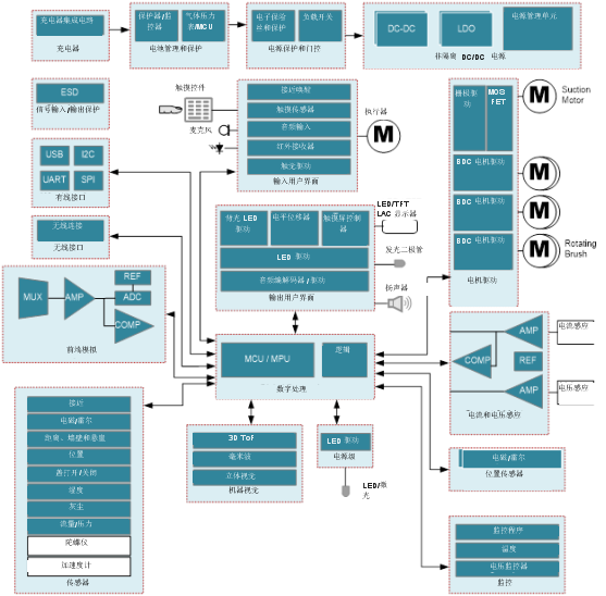

真空机器人设计挑战
电池寿命和可靠性是真空机器人面临的两大设计挑战。大多数真空机器人都是电池供电的,并从电源座充电。真空机器人的典型框图如图1所示。
图1:真空机器人的部分
电机是真空机器人的重要组成部分。如何驱动电机以及使用何种电机驱动决定电池寿命和可靠性。
让我们回顾一下控制真空机器人消耗的大部分功率的主要系统模块、所涉及的主电机,以及确定哪种电机驱动将控制并降低功耗的系统要求:
  • 真空机器人的主吸力是通过一个运行在3到4A的电机来完成的,通常具有高达8A的峰值电流。效率和全面保护是关键要求。该电机通常由无刷电机驱动进行驱动,以降低噪音并提高效率。
  • 两个双向轮使用有刷电机驱动。早期型号只能向一个方向移动,但双向轮在解锁机器人或使其从困难的位置改变方向时非常有用。这些是低速电机,带典<1A的典型均方根(RMS)额定电流。与光滑的瓷砖或硬木地板相比,需要更好的扭矩在诸如地毯等更粗糙的地板类型移动。另一个关键要求是监控输出电流,且如果电流持续较长时间,则向微控制器(MCU)发送反馈,这可能表明真空机器人卡住了。
  • 主刷使用位于真空机器人中心的有刷电机,用于搅动和拉动地板上的污垢。这是一款中速电机,额定RMS电流约为3A。
  • 取决于真空机器人和品牌的类型,可能有一个或两个单向侧刷以中速运行。这些侧刷通过向内朝向机器人的中心旋转而将污垢驱动到主刷上。RMS电流额定值<1A。
我提及的大多数电机都是有刷电机,RMS电流额定值从1A到3A不等

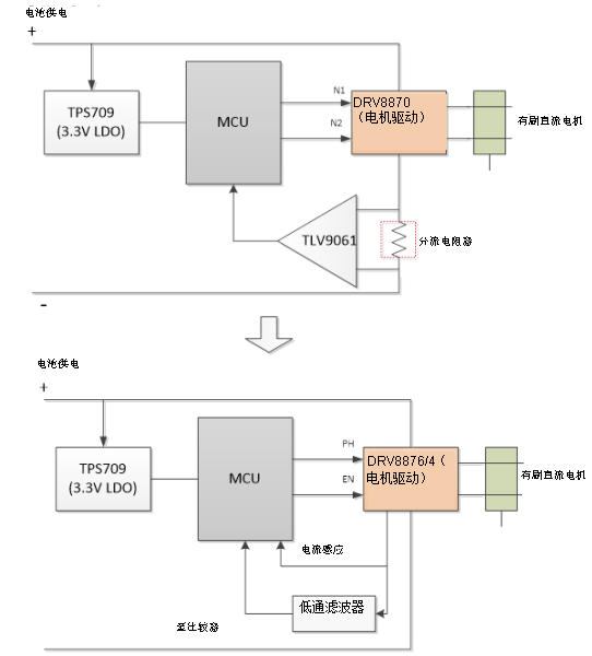

在前几代真空机器人中,跨分流电阻的外部电流感应处理输出电流的监测和感应。这些分流电阻器体积大,价格昂贵,占用了电路板上的大量空间。使用外接笨重的高值分流电阻也会增加功耗,从而减少机器人的电池使用时间。
图3所示为早期一代真空机器人的框图,其中DRV8870需要外部分流电阻来感应电流,而外部放大器则需要向MCU发送反馈。这需要额外的电路板空间,增加成本,并增加了布线复杂性和维护。
将DRV8870替换为DRV8874或DRV8876无需感应电阻和放大器,因为电流感应反馈在内部发生,如图2所示。
图2:驱动双向电机,将DRV8870替换为DRV8874或DRV8876的示例

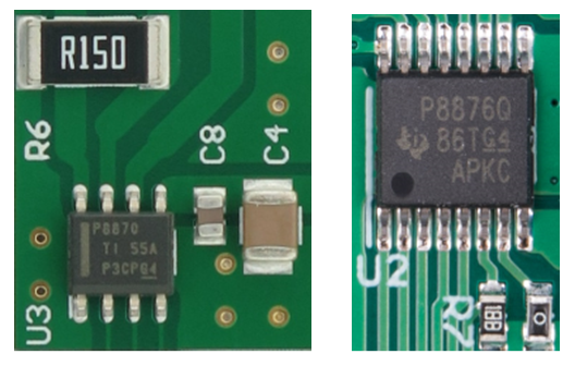

图3所示为DRV8870和DRV8876之间分流电阻尺寸的减小。
说明: 说明:
图3:DRV8870和DRV8876的外部分流电阻尺寸

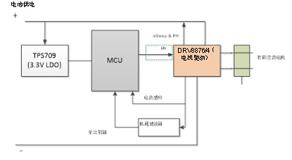

如果电机需要为双向型(如在车轮或主刷电机中),则驱动需要两个输入(N1和N2),以使用两个MCU管脚驱动电机。
真空机器人还具有单向侧刷。使用单向驱动时,DRV8874或DRV8876只需要一个输入管脚(EN管脚),从而减少MCU引脚,如图4所示。
图4:使用DRV8874或DRV8876驱动单向电机
