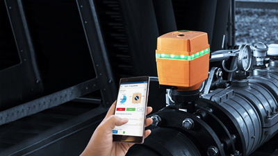

在工业系统中,因为执行器或阀门的操作数据无法直接提供,而且通常难以获取,阀门的监测、控制和维护是一项艰巨的任务。借助新开发的阀门 “智能执行器”,GF管路系统能够让阀门“联网”,不断应用数字化提供的各种可能性, 让客户轻松识别阀门位置、控制维护状态、在线查找操作说明等等。
在大型系统中,要想找到系统组件(如阀门)的操作说明是一件困难的事情。同时,识别现有设备或将新交付的产品安装到正确位置,费时费力且容易出错。用户通常难以精确了解设备当前运行状态,以及在系统运行期间开展维护作业。有用的信息少且难以获得,这使得系统维护工作变得非常困难,特别是在技术人员出现流动的情况下。
“GF管路系统的全新阀门 ‘智能执行器’,能够通过智能手机或平板电脑上的App实现全面监测,并在必要时进行控制。”GF管路系统的产品经理 Sandra Schiller 表示。全新智能执行器优势明显:即使在断电状态下,执行器仍可通过 NFC 与移动端的App进行信息传输;初始启动后,App将显示现有阀门及其先前分配的名称; 提供直观的用户指南,不需要操作说明; 无线连接可实现数据读取,例如工作周期和当前配置文件; App中还可直接显示查看故障;在不直接干扰过程控制系统 (PCS) 的情况下,可方便地对控制信号进行后期设置或短期覆盖; 在安装过程中,App有助于系统调试并及时集成到规划的管道和仪表流程图 (P& ID) 中 得益于标准化机械接口,执行器可以安装在任何标准阀门上。
阀门 “智能执行器”提供各种优势:
ISO-5211 接口实现灵活升级
智能执行器符合 ISO-5211标准,可用于所有标准阀门, 系统优化时不用更换阀门。
360° LED 指示灯,控制更直观
全方位 360° LED 指示灯可从任何角度远距离显示执行器所在的最终位置。
无线控制
App可实现直接访问所有关键数据,同时还可通过智能手机实现控制和系统诊断。您可以决定是否覆盖主控件以及覆盖时长。
灵活的规划、便捷的预配置、快速调试
由于采用无线接入,执行器的安装更为灵活; 可在断电状态下实现初始配置; 可通过 NFC 将 P&ID 中的名称分配给任何执行器; 信号测试和光学反馈使得调试更加容易。
数据处理便捷、更多控制
-  最后,您能够始终掌控执行器的内部情况——所有设置都可以通过App直观地进行调整、存储和导出。这有助于提高数据的透明度,同时更好地规划维护。
“智能执行器是打造新一代数字设备的第一步,这些设备可使系统的规划、安装、控制和检测更加容易、更加清晰。”GF管路系统的全球水处理行业经理 Adrian Schwyzer 表示, 该产品将于 2019 年开始逐步推向全球市场。
