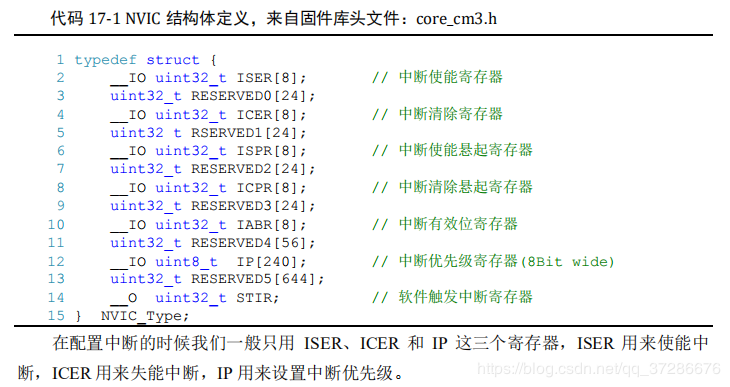

一、中断内核:
STM32的中断很强大,每个外设都可以产生中断,F103在内核水平上搭载了异常响应系统,系统异常有8个(算上RESET和HardFault也就10个),外部中断有60个,但是根据NVIC(嵌套向量中断控制器,控制整个芯片中断相关的功能),IP(中断优先级寄存器)数组中预留了240个位置(NVIC结构如上图),可见眼光之远,用于扩展,这是STM32F103用不到这么多。
如果以后要找跟内核相关的函数,都存在core_cm3.c和misc.c中,包括NVIC的函数的声明,但是其具体的库函数内容并不是和固件库头文件core_cm3.h一致(不在core_cm3.c),而是放在库函数的misc.c中,这点需要注意。

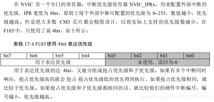

二、中断优先级的定义和分组:

2、配置中断优先级分组
如何配置,需要配置哪个寄存器?
通过NVIC_PriorityGroup函数。
3、配置NVIC寄存器,初始化NVIC_InitTypeDef;(定义在misc.h中,成员如下)
1-NVIC_IRQChannel:指定中断源(中断类型列表参考STM32F10X.H中已列举给出)
2-NVIC_IRQChannelPreemptionPriority:抢占优先级(根据分组表和选择来给)
3-NVIC_IRQChannelSubPriority:子优先级(根据分组表和选择来给)
4-NVIC_IRQChannelCmd:使能或者失能(内核使能,相当于上面说的大门,enable或disable)
