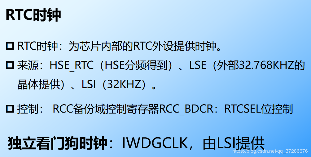

以上为STM32的时钟树,通过系统的启动文件,系统自动调用函数进行时钟初始化,所以我们在实际应用时不需要去写时钟这块,但是如果我们有特殊需求或者想要修改内部时钟的属性,则需要了解时钟树。以下以一个实验例子来测试,修改系统时钟:

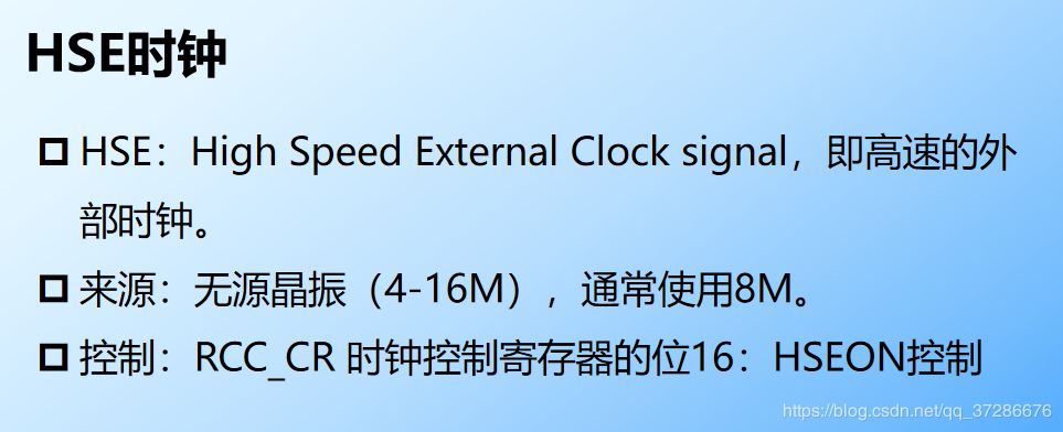

// 使能 HSE
RCC_HSEConfig(RCC_HSE_ON);
HSEStatus = RCC_WaitForHSEStartUp();

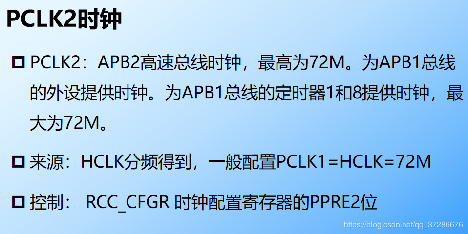

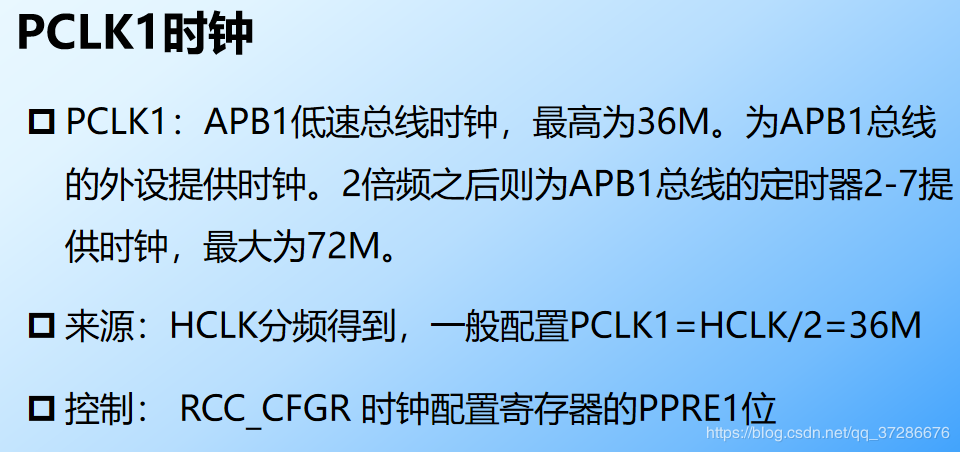

RCC_PCLK1Config(RCC_HCLK_Div2);
RCC_PCLK2Config(RCC_HCLK_Div1);

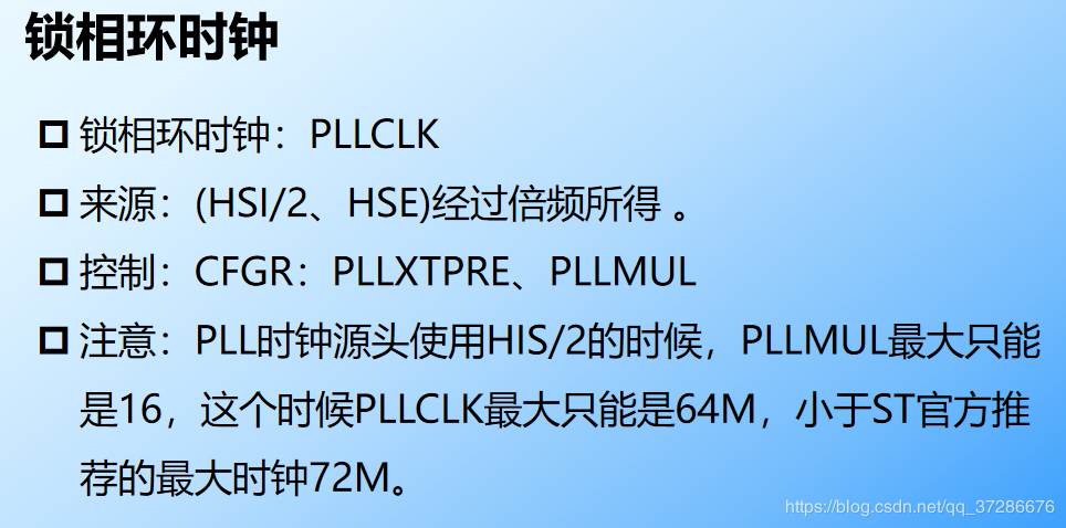

// 配置 PLLCLK = HSE * RCC_PLLMul_x
    RCC_PLLConfig(RCC_PLLSource_HSE_Div1, RCC_PLLMul_x);
    RCC_PLLConfig(RCC_PLLSource_HSI_Div2, RCC_PLLMul_x);

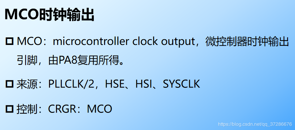

 3、MCO GPIO初始化,对外提供时钟输出,有条件也可以用示波器来检查该引脚(PA8)
void MCO_GPIO_Config()
GPIO_InitTypeDef  GPIO_InitStruct;
RCC_APB2PeriphClockCmd(RCC_APB2Periph_GPIOA, ENABLE);
GPIO_InitStruct.GPIO_Pin = GPIO_Pin_8;
GPIO_InitStruct.GPIO_Mode = GPIO_Mode_AF_PP;
GPIO_InitStruct.GPIO_Speed = GPIO_Speed_50MHz;
GPIO_Init(GPIOA, &GPIO_InitStruct);

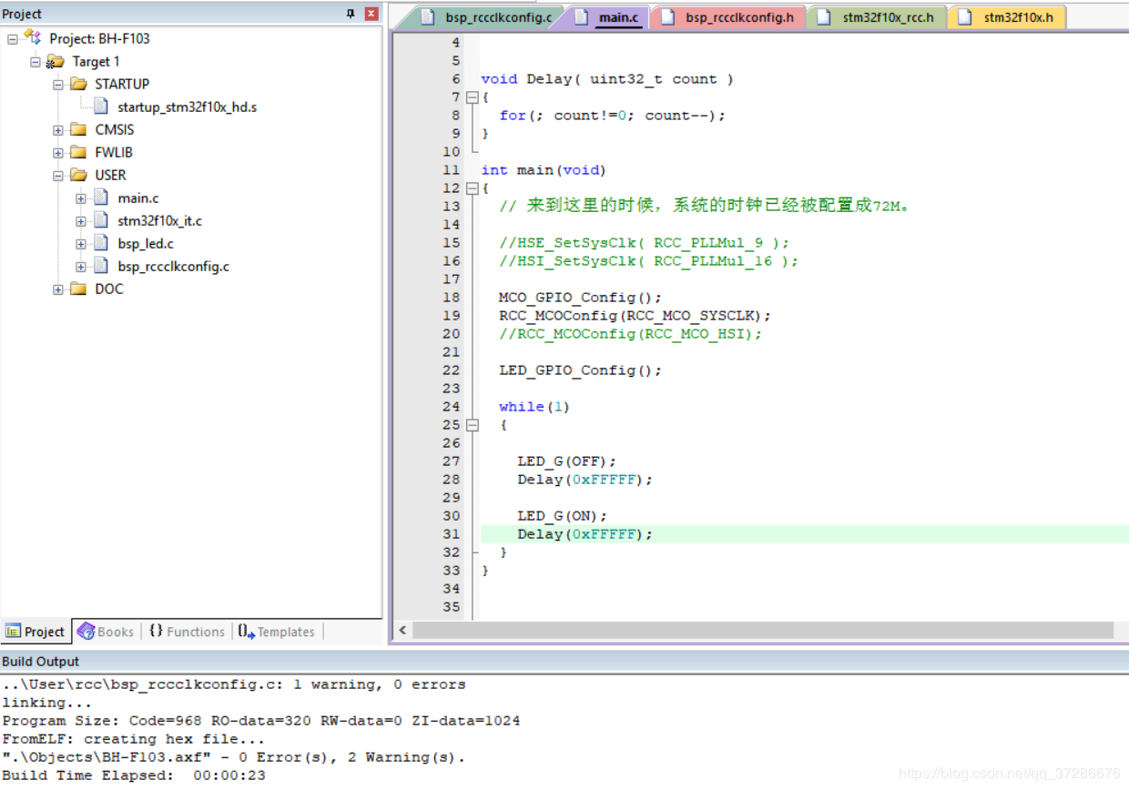

 5、主函数测试
int main(void)
// 来到这里的时候,系统的时钟已经被配置成72M。
//HSE_SetSysClk( RCC_PLLMul_9 );
//HSI_SetSysClk( RCC_PLLMul_16 );
MCO_GPIO_Config();
RCC_MCOConfig(RCC_MCO_SYSCLK);
//RCC_MCOConfig(RCC_MCO_HSI);
LED_GPIO_Config();
while(1)
LED_G(OFF);
Delay(0xFFFFF);
LED_G(ON);
Delay(0xFFFFF);
我们将之前的LED程序也放进去,因为没有示波器,通过检查LED闪烁的频率来查看MCO输出的频率,即系统时钟的频率是否得到了修改。

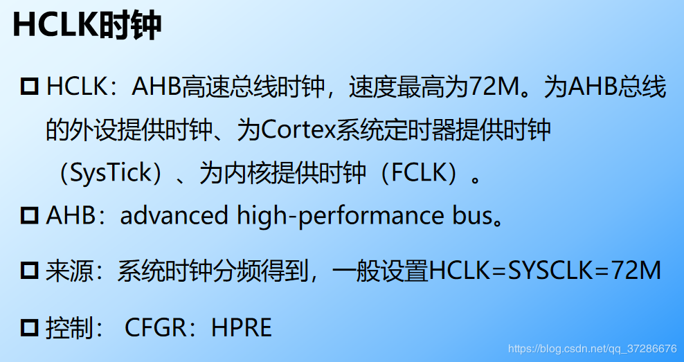

MCO=SYSCLK=72M时:(不需要修改程序,因为是启动文件自动调用时钟初始化获得72M时钟)
可以看到实验效果(不方便展示)是LED连续闪烁,速度很快。

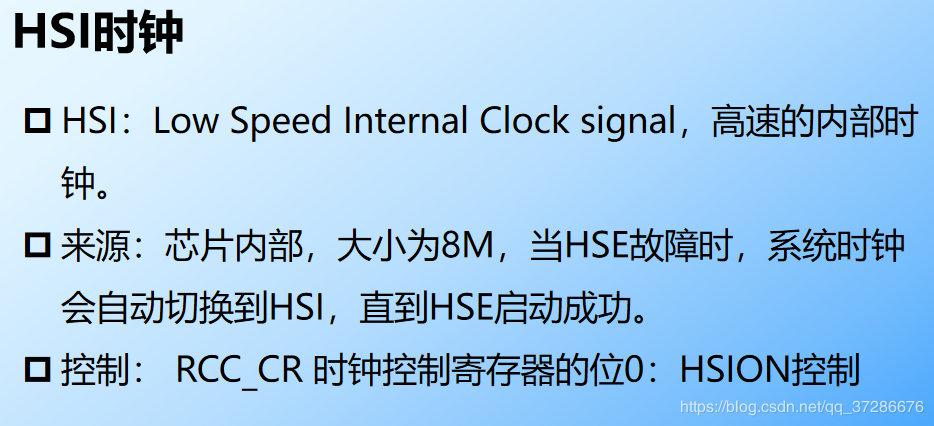

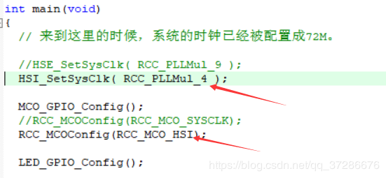

MCO=HSI 且使用HSI时,时钟频率=4Mhz*RCC_PLLMul_x,这里我们取x=4,即频率=16MHz
观察到LED闪烁的速率较慢,实际用示波器还可以看的更精准,HSE就不展示了,效果一样,程序将在后续上传上来。
