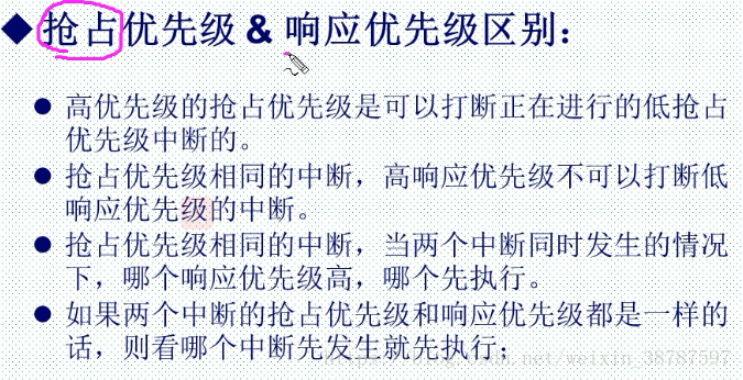

记住:抢占和响应的值越小级别越高。
首先stm32的中断有240个,中断优先级分两级抢占和响应。两种级别,规则如下,需要记住
高抢占可以打断低抢占
高响应不能打断低响应(同一抢占级,处理内部的优先级)

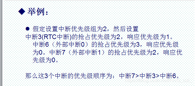

中断7:抢占:2响应:0
中断3:抢占:2响应:1
同抢占级别,同时发生中断,响应级别的高先执行,(不是打断)
中断6:抢占:3:响应0
上面例子中的中断 3 和中断 7 都可以打断中断 6 的中断。而中断 7 和中断 3 却不可以相互
打断!

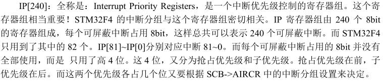

设置抢占和响应级别

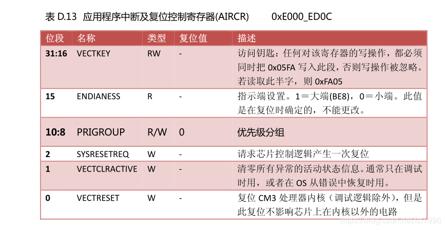

 SCB->AIRCR 寄存器和IP寄存器
首先两者联系,SCB->AIRCR 寄存器的10:8位bit,决定了,IP寄存器4:7bit的高四位的抢占与响应位的分配
读一读关于IP寄存器的描述,子优先级就是响应优先级
那么SCB->AIRCR 寄存器的10:8位bit怎么决定这个分配呢?
AIRCR 寄存器的10:8位,设置几位抢占,几位响应。举例如下
AIRCR寄存器8:10与IP寄存器4:7
  AIRCR寄存器8:10 IP寄存器4:7
0 111 抢占:0bit,响应:4bit
1 110 抢占:1bit,响应:3bit
2 101 抢占:2bit,响应:2bit
3 100 抢占:3bit,响应:1bit
4 011 抢占:4bit,响应:0bit
 怎么理解这个表呢?
AIRCR寄存器8:10是111,表示7,即ip寄存器的第四位到第七位为止是响应级(从0开始),本来就ip寄存器的4:7bit,那4,5,6,7bit,都表示响应级。
AIRCR寄存器8:10是100,表示4,ip寄存器的第四位到第四位表示响应级。即一位表示响应级
实例代码  0x05FA0000 看上面图片表D13
  SCB->AIRCR = 0x05FA0000 | 0x400;  //  04h=0100b  中断优先级分组 抢占:响应=3:1
那么最多就是0:15级抢占,就是15个中断可相互打断,即011,没有响应级  ,4组
如果全是响应,那么哪个高,那个先发生,先执行哪个。即111,第七位以内都是响应级,4:7bit都表示,0组

ip寄存器,8bit寄存器,只用了高四位,111抢占,1响应。
2^3=8级抢断,2级响应
  NVIC->IP[39] = 0xf0; //最低抢占优先级,最低响应优先级1111

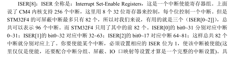

 NVIC->ISER[1] |= (1<<(39-32)); //使能中断线39,也就是usart3中断
256个中断,每个ISER,32位寄存器,控制32个中断。需要8个ISER,即ISER[8]寄存器组。
39号中断,在ISER[1],32,33,34,335,36,37,38,39。第七位置一
39-32=7
